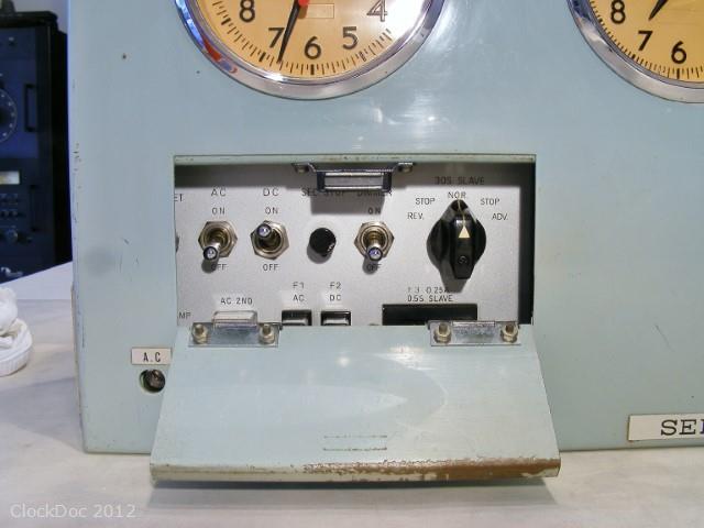

En attendant, voici à quoi peut ressembler l'horloge "maître" (le design n'a vraiment pas changé par rapport à ce que je peux rencontrer sur les navires où je navigue)
Crédit internet
Un coffret, une horloge à l'heure TU et une horloge à l'heure du bord, celle du fuseau où se trouve le navire. Derrière la trappe en bas à droite se trouve le panneau de commande.
(A bord, j'ai plus tendance à devoir chasser la rouille...)
C'est un sujet que je vais creuser, quitte à me plonger dans la doc', si je la trouve, mais j'imagine que ce soit le même système que l'on puisse retrouver dans les gares.
Crédit internet

Génial, je suppose que c'est un système plus électrique qu'électronique qui transmet les informations entre les horloges ? D’ailleurs il doit y avoir un système d'alimentation courant et un plus sécurisé sur ces batiments ? Il serait logique que l'horlogerie soit connectée au système le plus fiable ?marouse a écrit:Je pensais ouvrir un petit sujet d'essai et me voilà avec des questions auxquelles je ne peux répondre de but en blanc![]()

Tout à fait, c'est sûrement un système purement électrique relativement basique et fiable comme on les aime sur les navires. Le système n'a d'ailleurs pas l'air d'avoir beaucoup évolué entre ce qui est présenté dans ce post et ce que j'ai pu rencontrer là où je navigue actuellement.
Pour l'alimentation, il y a effectivement un réseau normal et un autre de secours. Certains appareils ont également leur propre système de secours avec un pack de batteries (la station "radio" SMDSM en fait par exemple partie).
Quant l'alimentation de secours, elle est en général assez restreinte et concerne essentiellement une partie des éléments de sécurité (pompe incendie de secours, une partie de l'éclairage du navire...ainsi que les éléments permettant une remise en route de la machine).
L'horlogerie n'étant pas essentielle à la navigation, elle ne doit pas être alimentée en secours.
On voit d'ailleurs sur la photo que tu présentes que le choix de l'alimentation se fait manuellement, ce qui me laisse à penser qu'il s'agit d'une sorte d'option. On remarque également à droite le gros commutateur permettant de changer l'heure des horloges esclaves en positif ou négatif.
