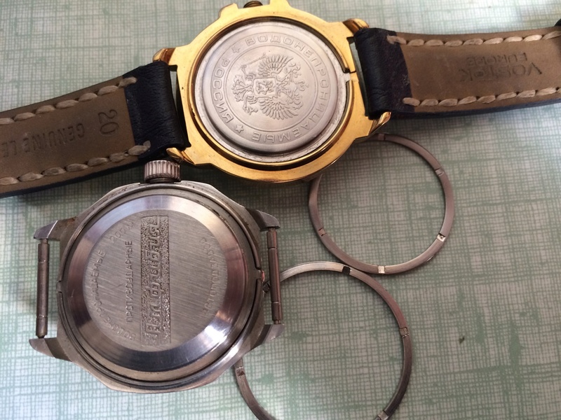

Message  тcheьuяaschka Ven 8 Déc - 13:08
Différence boîtier Amphibia 100 et Komandirskie 350 ? Img_0043
Différence boîtier Amphibia 100 et Komandirskie 350 ? Img_0044
Observe bien les différences, et ce sont ces différences qui impactent sur l'étanchéité.

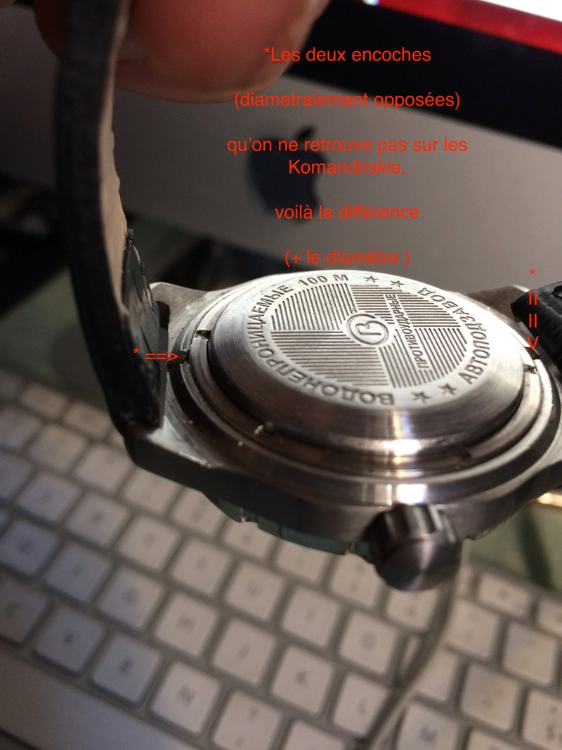

Message  тcheьuяaschka Ven 8 Déc - 15:07
thewatchadude a écrit:J'avoue ne pas vraiment savoir ce qu'il faut regarder, mais merci en tout cas pour tes efforts.
le fond
Différence boîtier Amphibia 100 et Komandirskie 350 ? Img_0052
Différence boîtier Amphibia 100 et Komandirskie 350 ? Img_0053
Différence boîtier Amphibia 100 et Komandirskie 350 ? Img_0054

Message  Сирил Ven 8 Déc - 18:45
Sur les Komandirskie "classiques", le fond est différent, là-dessus tout le monde est d'accord.
Mais les Komandirskie K-35 ont bel et bien le fond d'Amphibia (2 encoches, bombé et grand diamètre) mais avec la mention 100m. scratch
