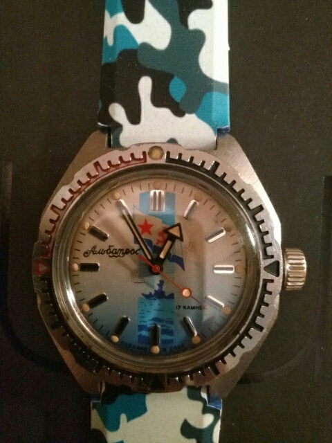

J'ai une passion pour les Albatros, mais jusqu'à présent un des 5 modèles recensés se refusait à moi. Impossible de trouver une marine border patrol, ou alors avec un cadran tellement dégradé qu'on ne distinguait quasiment plus rien et à un prix prohibitif.
En désespoir de cause, j'ai cède à la tentation de la frankenisation
et j'ai réuni les pièces pour faire ceci :
Pour améliorer un peu cette Franken, j'ai acheté ceci :
J'avoue que j'avais un secret espoir, qui s'est concrétise quand j'ai ouvert le ventre de la bête :
J'ai donc maintenant une belle marine border patrol défrankenisée :
Évidemment le numéro de série du fond n'est certainement pas historiquement bon, mais étant donnée la façon dont ces fonds étaient attribués (selon la version communément admise), je pense très bien vivre avec
J'ai conservé le bouclier antimagnetique, les Albatros en avaient-elles un ?
(PS : je n'arrive pas à remettre la couronne de la donneuse, y a-t-il un "truc"?)

Pour la couronne, je procède toujours ainsi : tu sors le mouvement, puis il faut réinsérer la couronne et la tirer en position réglage de l'heure. La retirer du mouvement (toujours lorsqu'elle est en position réglage de l'heure) puis remettre le mouvement dans le boitier. Réinsérer la couronne, visser, à mi-course relâcher la pression sur le poussoir et le tour est joué, c'est juste un coup de main à prendre

Merci. J'ai effectivement essayé de remettre la couronne hors boîtier, mais c'est très difficile même comme ça.
De plus il me semble que cette couronne serait plutôt une couronne de Komandirskie. Si ça se confirme il me faudra aussi la changer pour "restaurer" cette Albatros.

Il ne faut surtout pas forcer; engager la tige de remontoir dans l'orifice, et en même temps appuyer sur le déclencheur, visser la couronne , dévisser la couronne , remonter en sens inverse, remonter dans le bon sens le ressort; en tout état de cause, quand la tige est enclenchée , tu entends un clic, ça se passe au millimètre. Et en désespoir de cause sur Youtube, tu trouves des tutos de mod qui t'éclairciront.
