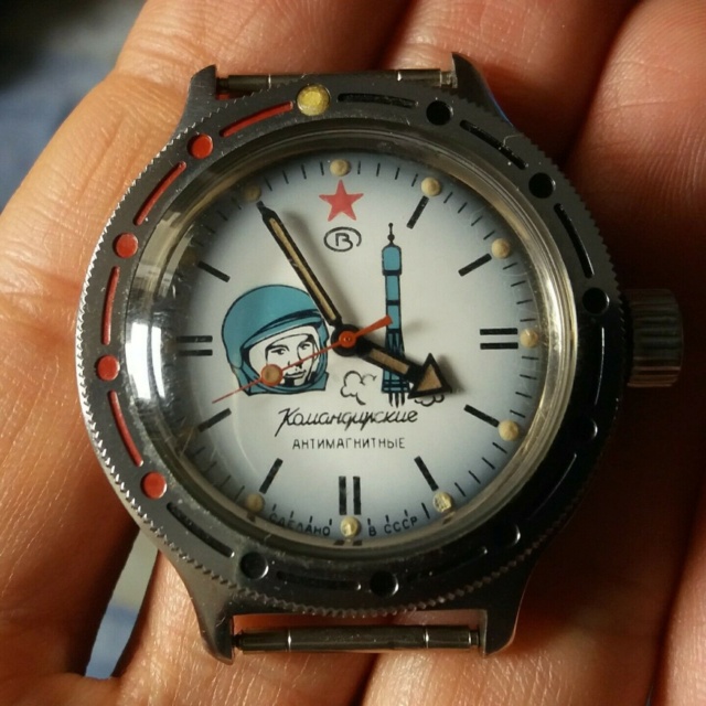

Bonjour à tous !
J'avais jusqu'à hier une seule Vostok, une Komandirskie
Depuis un moment je voulais passer sur une Amphibia, et au détour d'un passage sur la baie, j'ai trouvé un modèle qui m'a fait craquer.. et j'ai gagné son enchère !
Livrée avec boite d'époque et papiers !
Il s'agit d'une Vostok Amphibia d'époque, avec un cadran hommage à Yuri Gagarine ! Antimagnétique d'après le vendeur, et étanchéité 200m mais non testée.. Une petite montre d'époque quoi !
Du coup j'aimerais en apprendre plus sur ce modèle, car j'avoue j'ai acheté sans me poser de questions, et j'aurais peut être dû histoire d'éviter une arnaque ou autre
Aussi, j'aimerais savoir si ça se trouve facilement un horloger ou je pourrais faire tester l’étanchéité et/ou remplacer le joint etc, histoire d'avoir une vraie plongeuse
Merci à vous !
Petite photo au passage :

Feloches pour cet achat. Pas ma tasse de the, mais un tres bel exemplaire et tout a fait legit apparemment.
Elle figure au catalogue 1993 et repond au doux nom de 020694.
Il faudra que tu nous montres aussi une photo des papiers.
Quant a s'en servir de plongeuse, Thewatchadude pourra t'en dire plus, mais ca passe certainement au moins par un changement des joints, qui devraient etre disponibles et compatibles chez Meranom.
Et il doit y avoir un topic quelque part qui recense les horlogers competents...

Euh je n'ai pas d'expertise particulière en matière d'étanchéité des montres... mon domaine c'est plutôt leur non-étanchéité malheureusement
Changer les joints me paraît sensé. Aussi bien vérifier le verre, pas de fissure bien cachée. S'assurer que la couronne est bien revissée (ne pas forcer pour ne pas bousiller le pas de vis mais quand même bien serrer). Et aussi donner un petit coup de serrage au fond une fois que les joints auront été changés (là aussi ne pas forcer mais bien aller au bout).
Et précaution utile: commencer par tester la montre sans mécanisme, en le remplaçant par du papier buvard (papier toilette par exemple) sur une première plongée/immersion pour vérifier l'efficacité de tout ce qui précède. On n'a pas l'air classe à la plage avec un petit bout de papier rose dans sa montre
, mais si ce petit moment de désagrément peut éviter de noyer un mécanisme vintage...
Je n'ai pas emmené de vintage sous l'eau, mais j'ai quatre ou cinq Vostok modernes de conception identique qui vont régulièrement à la piscine ou en mer et certaines sont descendues à quarante mètres sous l'eau sans problème.

Je suis du même avis que nos camarades.
@Seamasterskyfall, si tu es toujours dans la région, tu peux passer chez moi, je la passerai au testeur.
Bon après elle descend pas à 20 bars.

Merci pour vos retours ! Et merci à @Komensky donc, car j'ai eu du mal à trouver des infos sur ce modèle, avec la bonne référence ça va mieux
Concernant l'étanchéité, j'ai pas encore la montre.. Elle arrive entre le 16 mars et le 6 Avril.. ça va être looooong
Je vous ferais une photo des papiers à ce moment la aussi
Et @Pascal54, je passe en mp
Voila les photos que j'ai encore :

Très joli modèle ! Dommage qu'un des points de lume soit abimé.
Pour l'étanchéité il est clair qu'il ne faudra pas la mouiller avant d'avoir testé le boitier à vide ou l'avoir fait inspecter par un horloger compétent.
Dans l'optique de me faire un vintage "pour la plage" j'ai acheté un kit "3 joints" chez Meranom. Mais pour le moment je ne m'y suis pas risqué, freiné par le remplacement du joint qui se trouve au niveau de trou de la couronne derrière une plaque métallique, car je ne sais pas comment enlever cette fameuse plaque sans l'abimer

J'ai reçu la fameuse montre, j'en suis vraiment content !
Elle présente bien en vrai, un petit polissage du verre et elle repart comme en 40 !
Au niveau de la précision par contre, j'ai pas mesuré avec precision, mais je dirais qu'elle prend entre 20 et 30s par jours, ce qui n'est pas fameux, la réserve de marche est bonne, je vais voir si un petit réglage peut la rendre plus précise
Je vous poste plus de photos demain

Ce point de lume est-il vraiment abimé?
Ne serait-ce pas le standard de fabrication d'alors?
