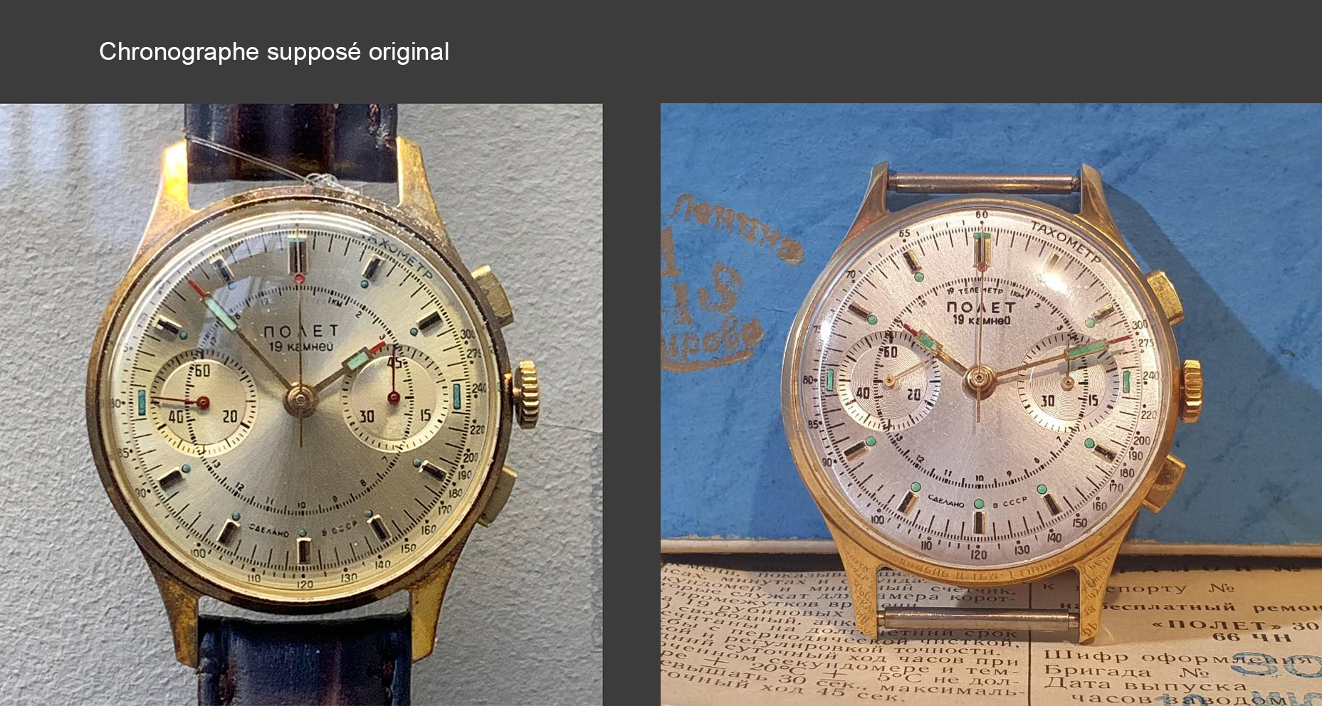

Re: Poljot "Strela" calibre 3017, ça y est j'ai craqué !
Presque trop beau pour être vrai !
Je ne mettrais pas ma main au feu sur son authenticité car hormis sur des catalogues d’époque — qui ne sont pas toujours une référence pour les marquages — je n’ai pas souvenir d’en avoir vu d’autres avec l’inscription Poljot en cyrillique.
Le boitier, s’il est en or massif, oui, il me semble en avoir croisé dans quelques collections.
Une photo du mécanisme et des poinçons aiderait, mais qu'est-ce qu'elle est belle!
- Messages : 3391
Je ne pense pas qu’elle soit authentique, (style de texte) mais avec les Soviets difficile de dire … j’ai déjà vu des boîtiers or mais il me semble que c’est doré après … si c’est une vraie il ne doit pas y avoir beaucoup d’exemplaire !
Voici une vidéo de la montre en question :
Elle est en vente au Vietnam pour le prix d'environ 1200 euros. Voilà d'autre photos :
https://vuanhwatch.com/poljot-19-jewels-3017-chiec-dong-ho-poljot-chronograph-dau-tien-cua-nga-lien-xo.html
Si on part du principe que ces chronographes 3017 de seconde génération avec le boitier plaqué or et l'écriture cyrillique ont bien existé, ce serait une montre extrêmement rare.
MAIS... j'ai trouvé des photos d'un autre exemplaire (en supposant qu'il soit authentique) qui peut être comparé au Chronographe en vente :
Voici les différences principales que je remarque sur la montre en vente :
- La typographie est différente. Ce n'est clairement pas la bonne. Elle diffère également des modèles classique.
- Le boitier est celui des chronographes de toute première génération avec les cornes biseauté. Il n'a apriori rien a faire sur un chronographe aux aiguilles lumineuses de dernière génération.
Je pense donc que le modèle en vente n'est pas conforme.
Mais... je dois avouer que c'est une belle montre.
Je suis d’accord
La deuxième est conforme.
