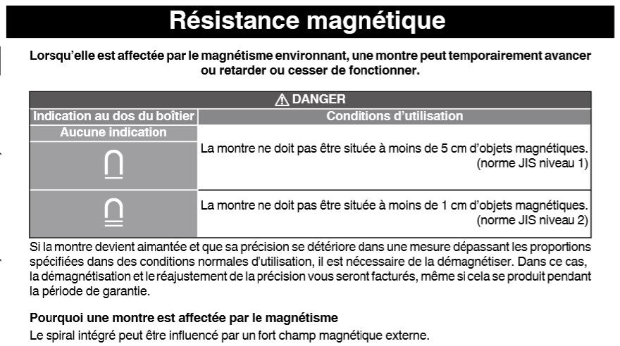

Edit : les Seiko par exemple sont marquées en fond de boitier selon leur résistance au magnétisme avec ces symboles correspondant aux valeurs maxi auxquelles elles peuvent être soumises. Impossible de remettre la main sur ces valeurs que j'avais vu pourtant passer il y a quelques temps … je cherche …
Edit 2 : Voici un extrait d'un manuel Seiko. On y apprend que ces symboles sont liés aux normes JIS (Japanese Industrial Standard) … par contre pour trouver à quel valeur de champ magnétique correspondent ces normes …
