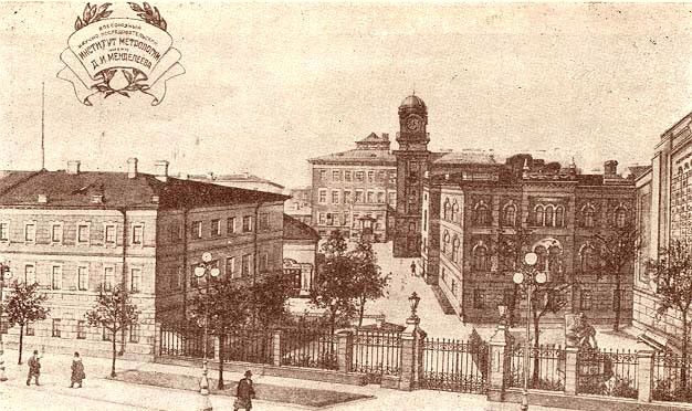

Encore une petite couche
De lien en lien, j'arrive sur une belle histoire du VNIIM (https://www.vniim.ru/history.html)
Le VNIIM est donc de l'Institut qui chapêautait à la fois l'institut où Fedchenbko a conçu son horloge et la fabrique où elle a été produite.
On fait remonter l'origine du VNIIM au 16 juin 1842, lorsque le premier institut de mesures de Russie a été fondée à Saint-Pétersbourg par le décret de Nicolas Ier: Le "Dépôt des Poids et Mesures étalons". Il a établi un système unique d'unités, obligatoire pour une utilisation dans toutes les parties de l'Empire russe à partir du 1er janvier 1845. Le dépôt était situé sur le territoire de la forteresse Pierre et Paul de 1842 à 1880. Les tâches du dépôt comprenaient le stockage des mesures et poids standard russes (normes), la fabrication et la vérification de mesures exemplaires et les études de mesures. Un bâtiment spécial a ensuite été construit pour le Dépôt en 1879 sur l'avenue Zabalkansky 19 (maintenant l'avenue Moskovsky 19).
Le 8 (20) juin 1893, à l'initiative grand scientifique russe D.I. Mendeléev, le Dépôt est transformé en Chambre Principale des Poids et Mesures qui reviendra une référence nationale et internationale, comprenant des étalons de masse, longueur, température, pression, temps, unités électriques, etc.

En 1931, la Chambre principale a été rebaptisé Institut de recherche scientifique de Toute-l'Union [soviétique] en Mesures et Normes (Всесоюзный научно-исследовательский институт метрологии и стандартизации, ВИМС), le VIMS.
Le VIMS au début des années '30
En 1934, le VIMS a été transformé en Institut de recherche scientifique de toute l'Union en métrologie (VNIIM).

Dans les années d'après-guerre, les orientations traditionnelles des travaux de l'Institut ont été considérablement élargies et complétées par des orientations fondamentalement nouvelles pour la métrologie: mesure des constantes physiques, caractéristiques des processus thermiques, paramètres des champs physiques, mesures hydrophysiques.
En 1971, VNIIM a reçu l'Ordre du Drapeau Rouge du Travail.
Une étape importante dans l'histoire de l'institut a été la création en 1977 sur la base d'une association de recherche et de production (NPO «VNIIM nommé d'après DI Mendeleev»).
Le VNIIM aujourd'hui
Après l'effondrement de l'URSS, l'institut est devenu "Institut Panrusse de Recherche Scientifique en Mesures nommé d'après D.I. Mendeleev". Depuis 1994, l'institut a le statut de centre scientifique d'État.
