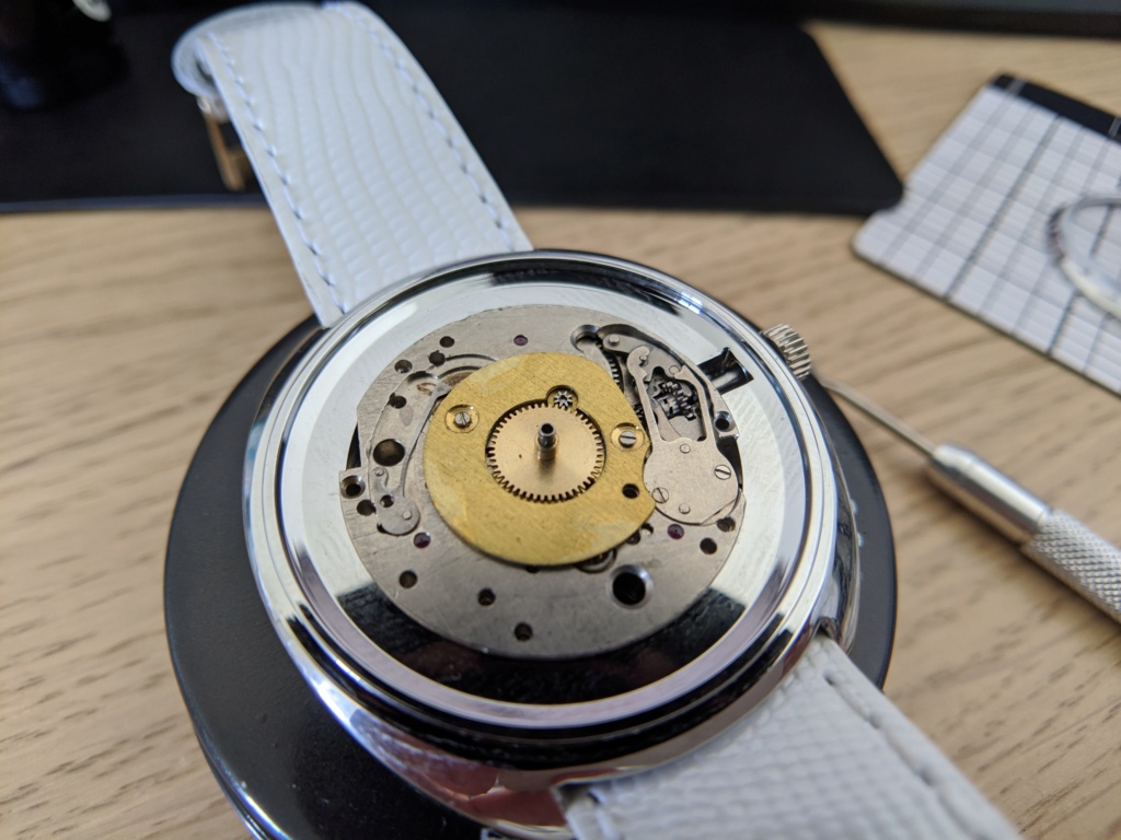

Totalement impossible non. C'est effectivement une possibilité, mais le mouvement a de toute façon été grandement altéré c'est sur.
Je me base sur la documentation que j'ai trouvé ici: http://www.ranfft.de/cgi-bin/bidfun-db.cgi?10&ranfft&&2uswk&Raketa_2628_H
Et voici le mouvement tel qu'il est actuellement, une fois sorti de la Franken
La plaque dorée présente n'est pas censée être la, elle a peut être été mise ici pour bloquer les rouages servants à faire bouger les disques de dates. Je ne l'ai pas encore démontée (j'étais assez fatigué, j'ai préférer arrêter plutôt que de faire des bêtises).
Tu abordes un point interessant tout de même, je vérifierai ça lors du prochain live (peut être demain soir), par ce que si c'est le cas, j'essaierai de remettre un disque de date (pas de jour, ça chargerai trop ce que je souhaites faire) avant de dessiner le cadran. Ca serait dommage de se priver de ça.

Je n'ai pas démonté beaucoup de montres (et toujours sommairement) mais ce petit disque métallique souple est souvent présent entre le mécanisme et le cadran.
- Messages : 3374
Re: Ma montre parfaite n'existe pas ? Bon ben je la fais alors !
Tu as raison, c'est peut être bien un 2628H, mais il a été amputé de plusieurs rouages. on voit bien les emplacements de ceux qui manquent
edit: Et mince, j'ai paumé une toute petite vis en remontant le cercle de cuivre pour tenir le mécanisme ... Une idée d'où je peux acheter des vis d'horlogerie sur le net ?
