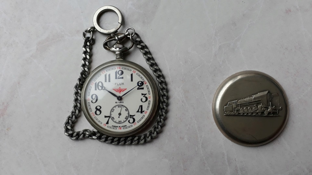

Mon initiation à la mécanique horlogère commence avec cette montre à gousset.
Elle est de marque Flux.
Qui pourrait en dire plus sur cette marque ?

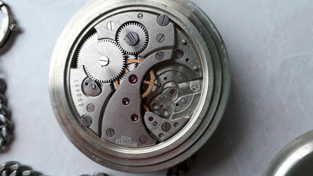

Le calibre (j'ai appris des nouveaux mots aujourd'hui) utilisé semble être le 3602 de Molnjia. Il est incomplet, comme vous le voyez. Bien sûr j'aimerais le restaurer en me procurant les pièces manquantes.
Je n'ai pas trouvé grand'chose sur ebay...
Que pensez vous de ce site russe qui vend le balancier complet (qui semble difficile à trouver de nos jours) ?
Merci d'avance pour votre aide.

Bonsoir,
Je ne vois pas le lien de ton site.
As-tu le pont du balancier, histoire de voir s'il te faut un balancier complet avec ou sans antichocs.
Sinon les pièces pour ce mouvement se trouvent sur le net, au pire tu r' achètes une épave.
Regarde ce lien, tu y trouveras les différents 3602 produits au fil des années.

Toutes les pièces non visibles dans ma montre manquent...
Je n'ai pas encore le droit de poster un lien, mais je peux dire que c'est le site russe starina.
"Les nouveaux membres ne sont pas autorisés à poster de liens externes ou des emails pendant 7 jours. Veuillez contacter l’administrateur du forum pour plus d’informations."
Donc je reste sur ma position, trouver un autre mouvement épave
Bon choix que ce mouvement pour débuter, les pièces sont de bonne taille pour s'initier.

Salut camarade Philtocante,
FLUX n'est pas une marque mais un nom commercial éphémére qui désigne plus une série de production sur un temps donné.
Cette montre a été ainsi beaucoup produite et reproduite sous autant de séries que de noms différents qu'on peut trouver sur son cadran.
C'est une particularité Russe n'ayant rien à voir avec nos marques européennes ou américaines déposées.
En effet les Russes n'utilisaient pas toujours le nom de la manufacture pour commercialiser leurs montres, et le "nom" apposé sur le cadran peut aussi bien désigner un modéle particulier qu'une série de fabrication.
C'est la traçabilité à la Russe, bien loin des catalogues de marques Suisses identifiant et répertoriant chaque montre d'un numéro, là nous sommes sur une traçabilité "au lot" et non à l'unité.
Cet éxotisme des fabrications Russes en fait aussi bonheur des collectionneurs, car il n'était pas de leurs coutumes de s'aventurer dans des supers productions de masse à la façon des marques Suisses comme Rolex et d'autres ayant plus de moyens pouvant produire et innonder les marchés d'un modéle par milliersX100 (au poids de l'or meme sans or lol) et attendre tranquillement le client car ayant la trésorerie large et pouvant dormir en boutique comptant sur leur renommée commerciale.
Les Russes au contraire (je crois et peut me tromper) préféraient eux produire une petite série, la vendre, et encaisser au plus vite le fruit de leur production afin de pouvoir en relancer une autre.
Ce qui ne veut absolument pas dire qu'une Molnia est une merde et bien loin de là, certaines en effet sans certifications égalent sans soucis le fameux label Suisse COSC sans vouloir y prétendre pourtant.
Cette manufacture "MOLJINA" (l'éclair) des 1éres industries de montres Russes a produit des appareils de mesure à destinée de la navigation maritime d'une qualité reconnue et toujours recherchée.
De toute façon d'une maniére générale, les productions horlogéres Russes avaient à leur base un cahier des charges militaires : elles devaient etre solides et pouvoir supporter de gros écarts de t° pour ceux vivant en Sibérie et ceux arpentant le globe dans les airs ou sous la mer, entretien peu couteux et peu fréquent ...etc
Concernant ce calibre il est trés robuste, j'ai un gousset "DIAMANT" (pas une marque non plus) hyper kitch des années 60 qui contient ce 3602 et il fonctionne encore à merveille sans entretien et malgré chute depuis mon acquisition en l'an 1900vieux ^^
Pour votre connaissance par ailleurs Philtocante, sachez que l'ébauche de ce calibre a été racheté par les Russes aux Suisses lors de l'avénement de la "montre à quartz" et que les Russes eux au lieu de le dédaigner, l'ont au contraire amélioré.
Voici pour l'histoire, car le 3602 vous pouvez en retrouver un jumeau chez Rolex ayant pas mal utilisée cette ébauche, dans les séries "DALLAS" il me semble?
Pour les piéces détachées, je rejoins en effet l'avis des autres contributeurs : acheter un calibre entier voire une montre d'occasion, vous coutera surement moins en divers frais que de chercher un seul balancier et son axe.
Bien à vous.
