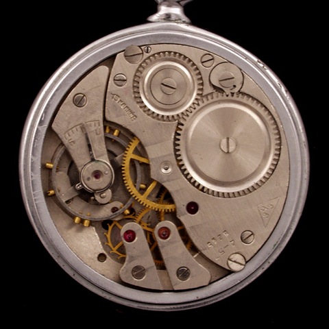

Les montres soviétiques pour aveugles et malvoyants remontent aux années ’30. C’est la 1ère Fabrique de Montres de Moscou qui en a inauguré la production (avec un mécanisme Type-1)
Une montre produite en 1938 par la 1ère Fabrique de Montres de Moscou (collection F. Gordon)

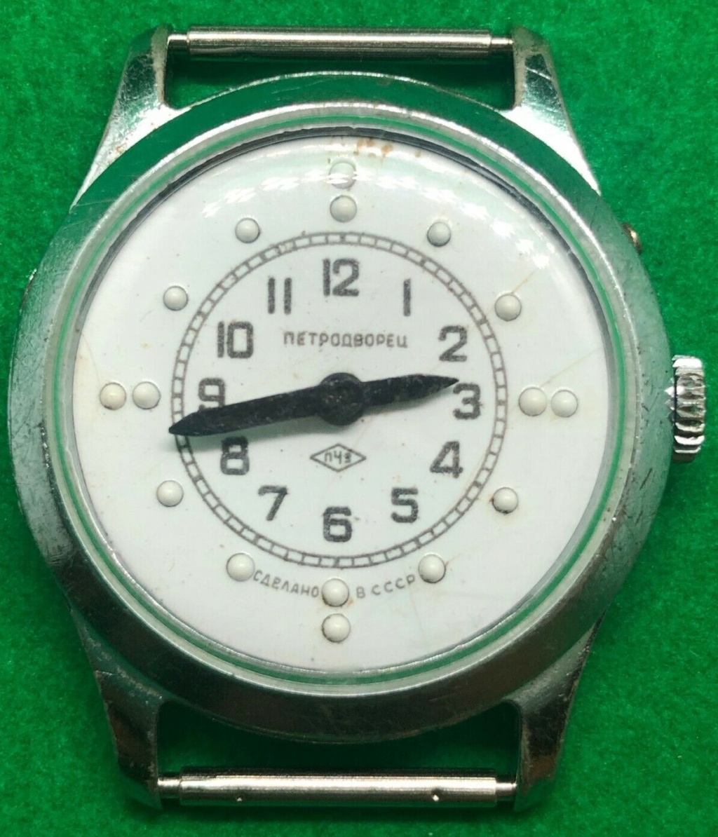

C’est cependant la Fabrique de Montres de Petrodvorets qui a produit le plus massivement des montres pour aveugles, avant 1964 sous la marque Petrodvorets, et ensuite sous la marque Raketa.
Le petit bouton à deux heures sur le boîtier qui libère un ressort qui soulève le verre pour exposer le cadran. L’heure peut alors être lue avec les doigts en palpant la position de l’aiguille des heures et des minutes par rapport au braille.
Ces montres étaient animées par le mécanisme 2601 (en savoir plus sur ce mécanisme), qui dérivait du célèbre Pobeda mais qui était dépourvu de seconde. L’utilité d’une trotteuse n’était pas assez grande pour contrebalancer le risque d’endommager le fragile pignon des secondes lorsqu’on le touchait. De plus, un pignon de canon solide augmentait probablement l’intégrité structurelle générale de la montre. Les aiguilles étaient aussi épaisses et robustes pour résister au contact régulier avec les doigts.
En règle générale, les cadrans soviétiques étaient recouverts d’une fine laque transparente avant que du texte, des graphiques ou des chiffres y soient imprimés. Cette laque offrait une meilleure adhérence et une plus grande clarté pour l’impression ultérieure, et donnait également aux cadrans un éclat réfléchissant et un aspect très poli. Cependant, cette laque était extrêmement délicate et peu adaptée à un cadran destiné à être touché régulièrement et à plusieurs reprises. Par conséquent, un matériau de cadran et une technique d’impression différents ont été développés, qui se sont avérés beaucoup plus résistants au toucher humain. Ces cadrans sont complètement mats et ont toujours leur impression, même après des décennies de contact régulier avec des doigts humains.

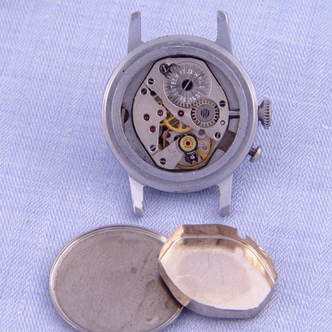

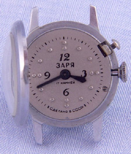

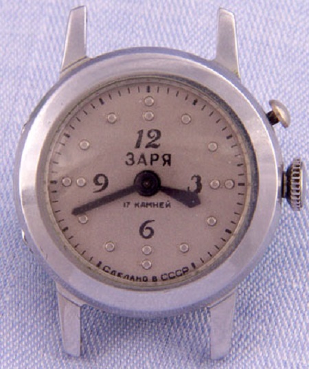

La Fabrique de Montres de Penza (marque Zaria, calibre 1601)
Avec le traditionnel bouclier anti-magnétique des Zaria
