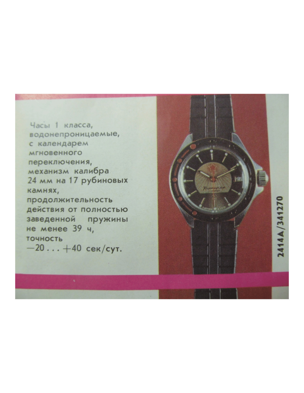

Sinon les juges de paix en matière de vintage ce sont les catalogues des marques pour peu que l'on connaisse l'année de sortie du modèle visé. Ces catalogues sont trouvables relativement aisément sur le net, certains sont disponibles sur le forum.
Concernant les Rising Star de mémoire, je tablerais sur les catalogues des années 89-92 (à faire confirmer les dates de production précises auprès de membres plus pointus du forum), cette montre ayant été produite à la toute fin de la période soviétique, d'où son grand intérêt avec cette étoile rouge s'élevant

Je crois qu'elle n'apparaît guère que dans le catalogue 1993 avec le boîtier classique 341
En effet, c'est une montre qui a surtout été destinée à l'export.
Les boîtiers fancy (genre Amphibia avec couronne à 2 heures) relèvent de commandes passées à Vostok par des importateurs italiens ou US, comme Vremir
