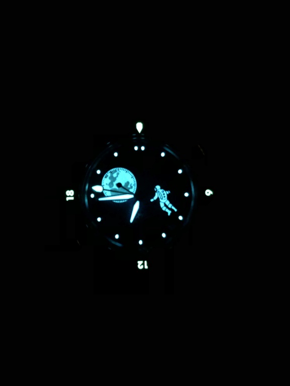

Me revoilà, bonsoir à tous.
Après quelques péripéties, j'ai réussis à la faire, comme le faite de rajouter un téton sur la platine pour tenir le sautoir de date ou réduire le chas de l'aiguille des minutes.
Oui parce que je suis partis sur une de 2426.12 avec un rajout du système de changement de date provenant d'un autre mouvement que je pensais facile. C'était sans compter sur le fait que Vostok n'avait pas mit sur la platine ce fameux téton.
Il me reste donc un mouvement avec un boitier et son bracelet. Je pense me reprendre un cadran et un set d'aiguille pour la finir et me faire une autre montre.
Voici les photos.
Bonne soirée.
Voici les photos.
Bonne soirée.

je suis épaté. Déjà par les gars qui savent ouvrir une montre et la refermer !
Épaté par ceux qui savent réviser,réparer une montre.
Épaté par le Kamarade qui fabrique ses bracelets.
Et là, époustouflé par cette montre incroyable, d'une beauté inouïe la nuit

Grandpéte a écrit:je suis épaté. Déjà par les gars qui savent ouvrir une montre et la refermer !
Elle est clairement terrible. Merci.
mission0605 a écrit:Super ton cadran
Merci, il est effectivement superbe. Et le lum...
Kahin- Messages : 32
Date d'inscription : 03/11/2018
Grandpéte aime ce message
Re: Calibre 2426.02
Félicitations pour avoir donné vie à ce Luna Dude
