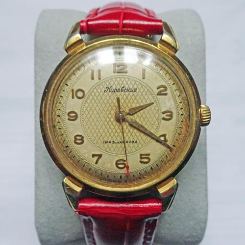

Bonjour, je viens de recevoir cette montre vendue comme un sportivnie kirova : sportivnie s'écrit Спортивные et kirova Кировские. J'ai recherché dans vos fichiers "Cmapm" et je n'ai pas trouvé de correspondance.
Comme je participe pour la première fois sur ce site, j'espère que la photo sera jointe.
Merci pour toute aide, le vendeur ne répondant pas à ma demande d'information.
Bonne fin de journée à tous.

La marque Start (Старт) a représenté, pour la 2e Fabrique de Montres de Moscou et la Fabrique de Montres de Petrodvorets, un moyen d'élargir leur offre de montres pour hommes. Les Start avaient des designs modernes, des boîtiers surdimensionnés (37 mm de diamètre) par rapport au mouvement et à la taille habituelle des montres de la génération précédente.
Celles de la 2e Fabrique de Montres de Moscou avaient, en plus, des boîtiers en aluminium doré.
Je me demande si la tienne n'a pas été réemboitée.
Le mouvement était par contre très conventionnel: c'était le Pobeda à 15 rubis pour la Fabrique de Petrodvorets et, pour la 2e Fabrique de Moscou, le ЧK-11M, une déclinaison à 17 rubis du Pobeda.
La marqué était écrite soit avec une typo classique, soit avec une graphie stylisée (comme sur la tienne) identique pour les deux fabriques
La marque allait disparaître en 1964, suite à la directive "une fabrique, une marque".

Effectivement, la montre semble avoir été modifiée. Les aiguilles et le remontoir sont différents. Le boîtier ressemble à celui d'une kirova. Le fonds de montre semble identique sauf pour les inscriptions en bas : sur la mienne il est écrit fabriqué CCCP. De plus le vendeur avait écrit 15 rubis. Je pense avoir gagné une montre reconstituée ou une kirova qui n'a pas le bon fonds de montre. L'important c'est que j'aime ce type de montre ancienne et qu'en 36 heures elle n'a perdu qu'une minute. Avec un nouveau bracelet, je pense avoir beaucoup de plaisir avec. Merci pour les informations.

Il est écrit "made in ussr" sur le bas du cadran de la tienne et l'indication de l'usine au bas de la mienne.
La tienne est un peu plus récente (l'indication d'usine est chez toi le 2M entrelacé sur la marque).
C'est bizarre de parler de "Kirova".
La fabrique Kirov, c'était la première Fabrique de Montres de Moscou - rien à voir avec les Start.

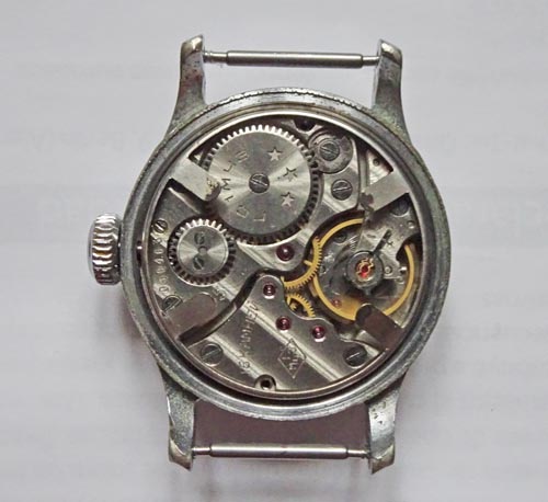

Tu peux poster une photo du mécanisme?

N'ayant jamais ouvert une montre, cela me fait peur. Par contre, je dois récupérer une Sturmanskie mardi chez mon horloger car elle prenait 20 minutes par jour. Je vais prendre la montre et lui demander de l'ouvrir afin de faire une photo. Je suis d'accord avec vous, je ne comprends pas pourquoi la montre a été vendue comme sportivnie kirova de la 1ère usine alors que le fond de montre est une start de la 2ème usine. Sur le forum j'ai trouvé d'autres photos de start et une montre avait des aiguilles identiques. Par contre le remontoir et le boitier ne sont pas les bons. Je vous joint le descriptif du vendeur : "Montre mécanique soviétique Sportivnie Kirova URSS 1956Ressive sport russe . Mouvement mécanique avec 15 bijoux rubis (1ère manufacture horlogère de Moscou Kirova). Blessure à la main. Occasion centrale. La taille du boîtier: diamètre 33 mm, épaisseur 11 mm. Dos en acier inoxydable. Verre organique. Cette montre fonctionne et garde un bon temps, et est en excellent état général. Nettoyé et huilé. Fabriqué en URSS (1955).

Petite précision : kirova ne s’écrit pas Кировские mais кирова
кировские c’est Kirovskie (la montre que tu as en avatar en est une : kirovskie sputnik.) :-)

J'ai osé ouvrir la montre. Surprise ce ne serait ni un calibre 15 ou 17 rubis, mais 16 rubis.
J'ai aussi fait une photo de profil :
Je trouvais le monde des montres russes parfois obscur, mais plus on affine, plus c'est difficile....
Le prix de la montre est certes faible, mais qu'ai-je acheté, 4 montres en une : boîtier, calibre, remontoir, fonds de montre ?

Voilà, dans les années '50 et jusqu'à 64, les fabriques avaient chacune une gamme de marques.
Pour la 1ère Fabrique de Montres de Moscou: Kirovskie, Moskva, Mayak, Spoutnik, Antarctica, Poljus, Rodina etc. etc.
Certaines marques étaient parfois utilisées par deux fabriques (Mayak, Start, etc.)
En 1964, une directive a décrété que chaque fabrique n'aurait qu'une seule marque.
Pour la 1ère Fabrique de Montres de Moscou, cela allait être Poljot, pour la 2e fabrique de Montres de Moscou, Slava, pour Petrodorets, Raketa, pour Tchistopol, Vostok, etc.

Merci Hanoi pour ces infos. Pour ce qui est du calibre qui semble être un 16 rubis pouvez-vous me dire d'où il vient.
Le vendeur me dit que souvent en russie les éléments circulaient d'une usine à l'autre, ce que je veux bien entendre.
Malgré tout, une sportivnie avait un boîtier et un calibre particulier même s'il provenait d'autres fabriques, idem pour les start. Lorsque vous parlez par exemple d'une raketa worldtime, le boîtier a une forme particulière et un calibre 2623H. Dans le cas présent j'ai la conviction que la montre est un assemblage qui sort des standards soit d'une sportivnie, soit d'une start : Boîtier, fonds de montre et calibre qui ne correspondent à aucune des deux marques. Merci d'avance pour la réponse sur le calibre si c'est possible et bonne soirée.
