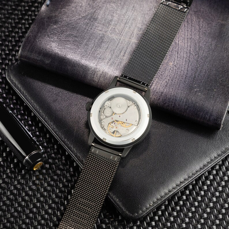

J'ai pu récupérer des photos de l'arrière :
-Voici pour la première Arctic. J'avais posté deux photos pour deux montres différentes. Est-il possible de trouver l'originale de cette montre en ligne ? Avec quelles aiguilles (celles de la première photo ou bien celles de la seconde) ? A quel prix ?
Repérer de fausses montres soviétiques Image16
-Voila pour la seconde Arctic (avec les grosses aiguilles), je ne peux pas trouver plus zoomé :
Repérer de fausses montres soviétiques Image14

Pour les deux autres je confirme mes doutes.

La fabrique de Tchéliabinsk n'a pas emboité ses 3602 Molnija dans des montres-bracelets durant la période soviétique.
Je crois distinguer un SU (pour Soviet Union) gravé sur le mécanisme, ce qui dénonce un ré-emboitage.
