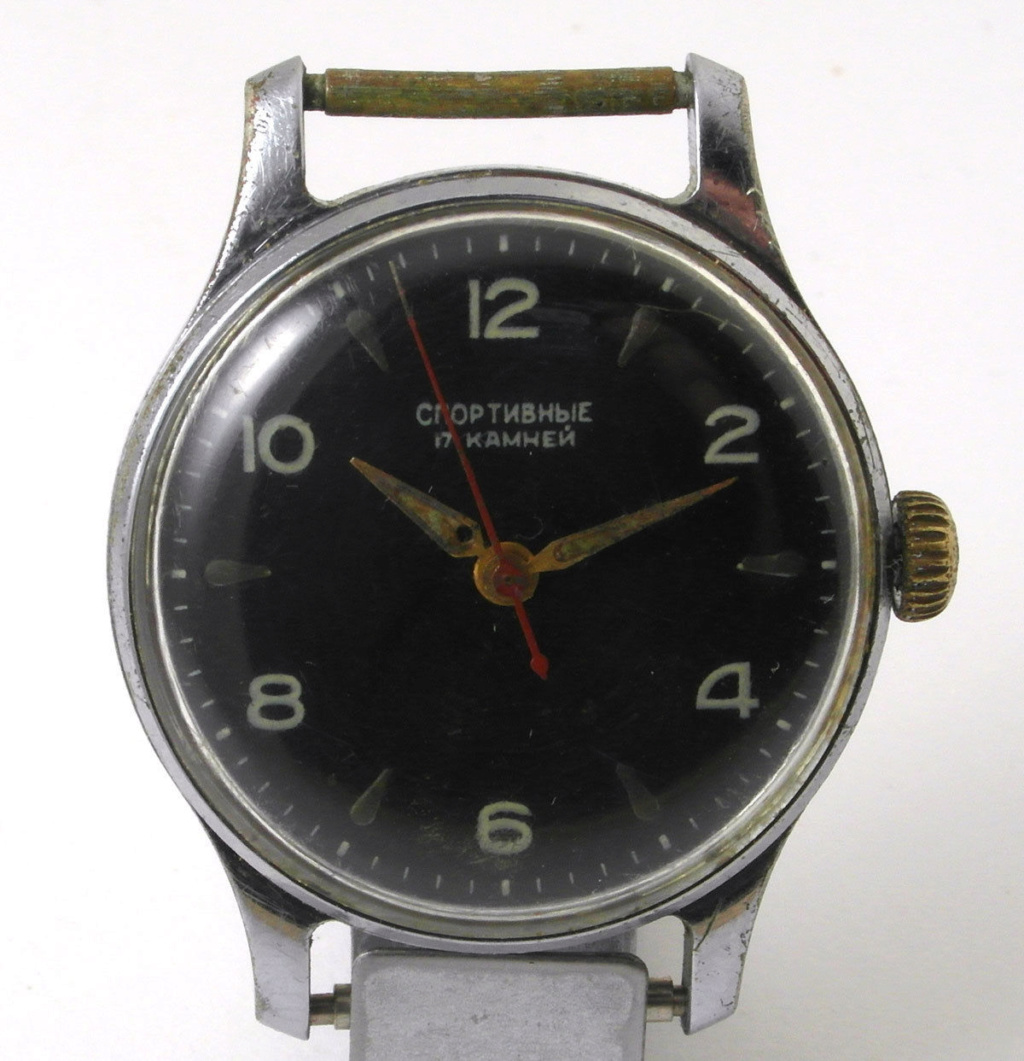

Cette Sportivnie de 1956

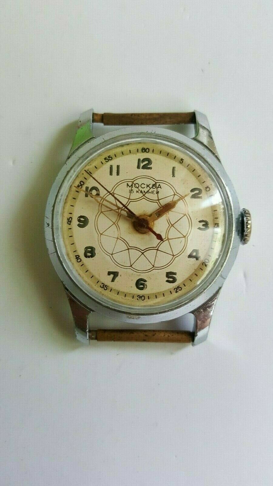

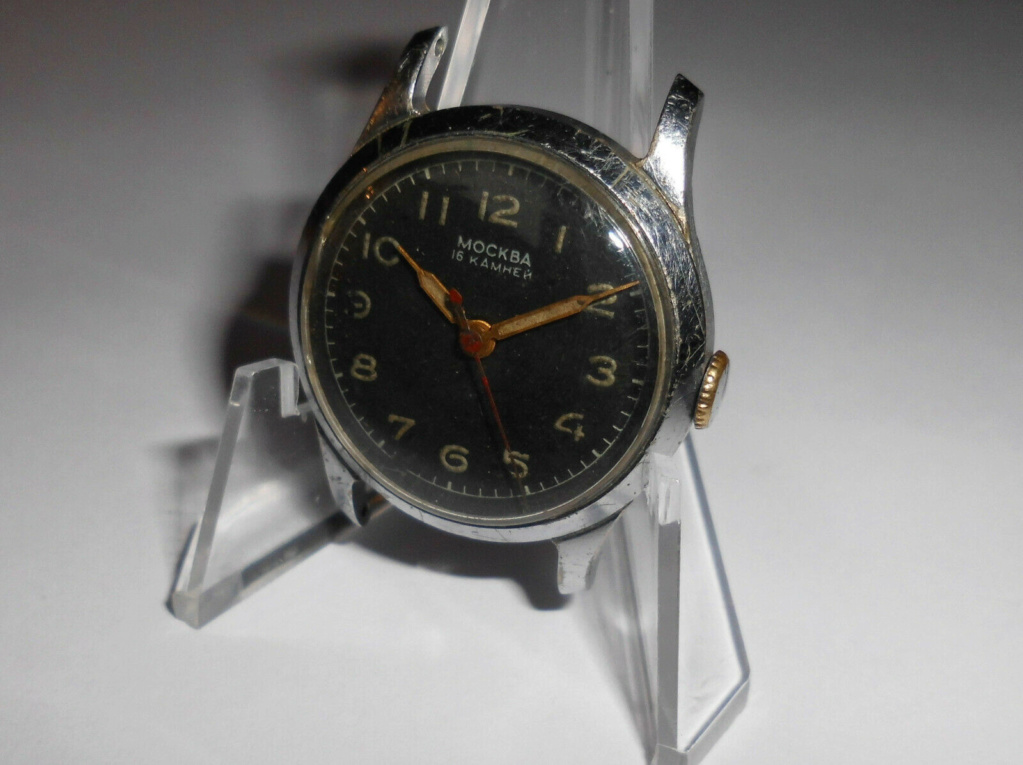

Cette Moskva dont je ne connais pas le millésime (la sachant radioactive, je ne vais pas l'ouvrir...)

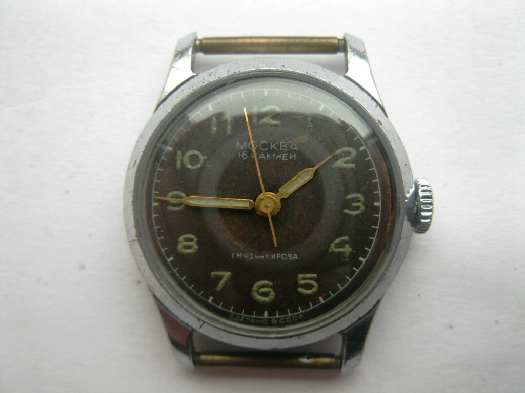

Avec les deux suivantes, un semblant de piste: deux fois le même modèle, la première est radioactive:
Mais celle-ci ne l'est pas:
Son mécanisme ne porte pas de millésime, donc elle se situe entre 1959 (années jusqu'à laquelle les calibres de la 1FMM ont porté un millésime) et 1964 (toutes les productions de la 1FMM adoptent la marque Poljot). Or la précédente (radioactive donc) a le millésime 1956.
On pourrait donc croire que ce serait entre 1956 et 1959 (inclusivement) que la 1FMM aurait abandonné l'usage du radium...
MAIS
Celle-ci est radioactive alors que son mécanisme est sans millésime...

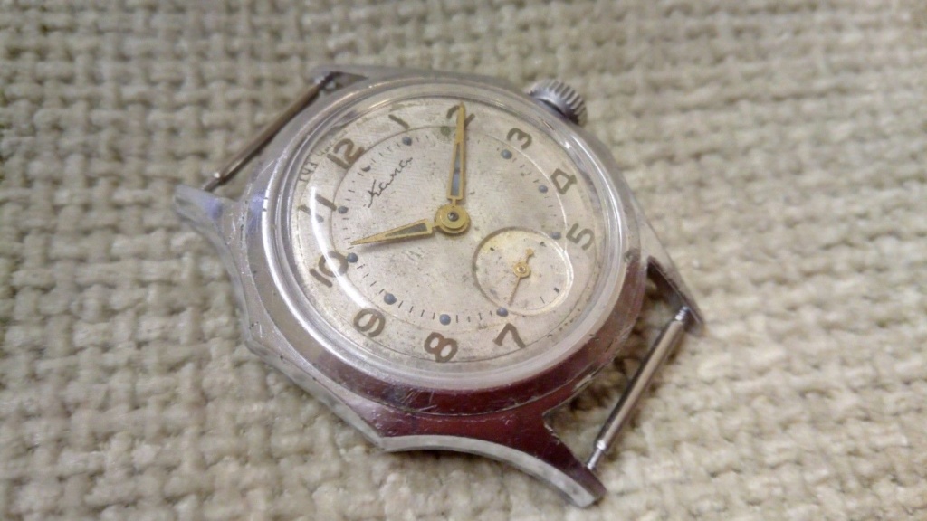

Cette Kama (de Tchistopol, donc) de 1957 est radioactive:
Mais celle-ci (sans millésime, donc produite entre 1959 et 1964) ne l'est pas:

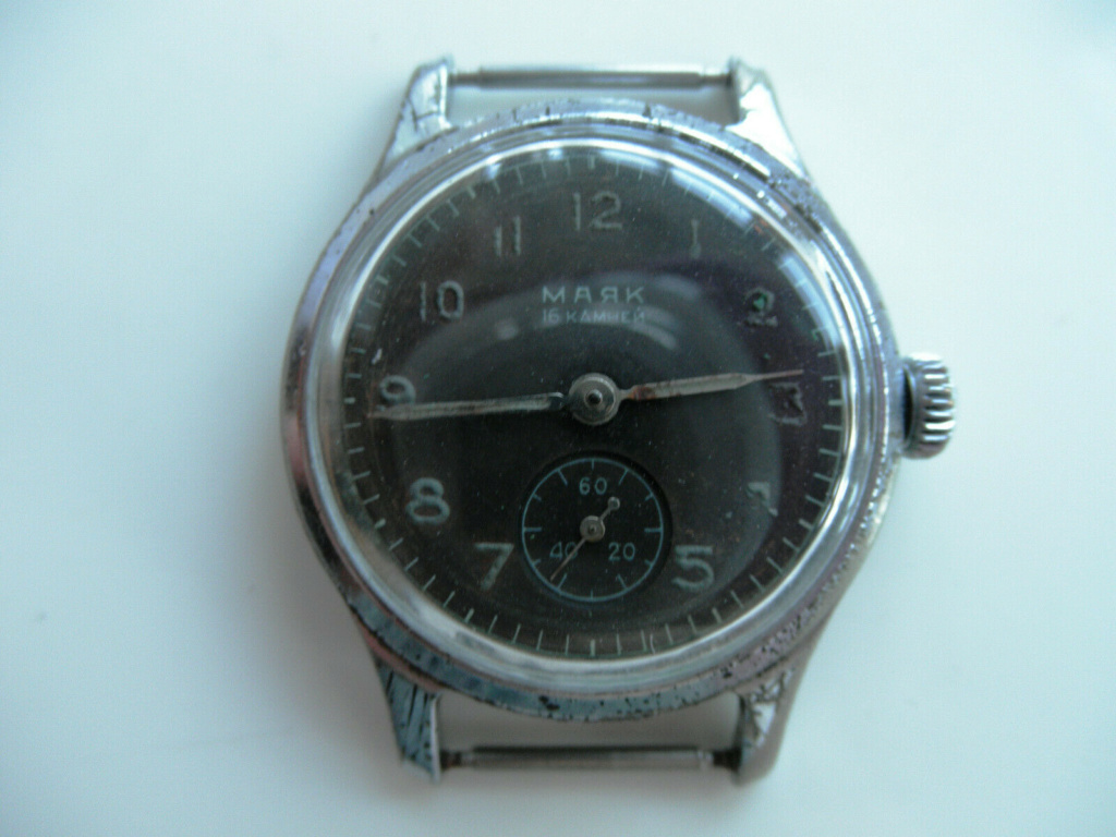

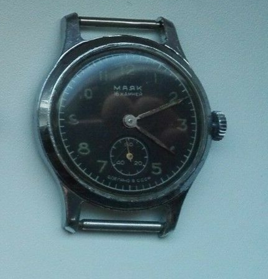

Mes deux Mayak sont radioactives (la première est de 1957, je n'ai pas ouvert l'autre)

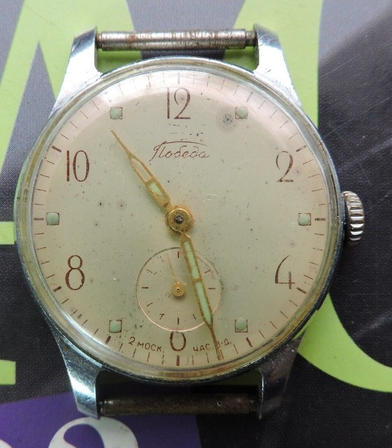

Cette Pobeda (je ne l'ai pas ouverte) est radioactive:
Mais celle-ci (de la 2e Fabrique de Montres de Moscou et de 1958) ne l'est pas:
Ce qui accrédite l'idée que s'il faut se méfier des montres de la 1FMM, celles de la 2FMM seraient safe.

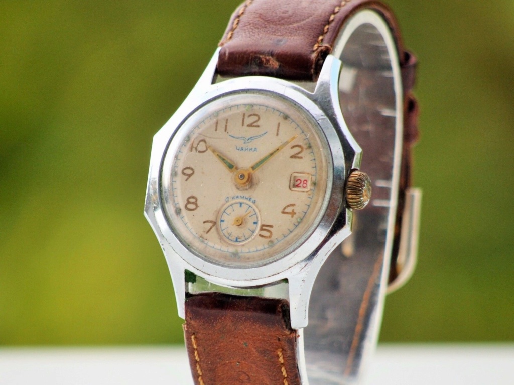

Tchaïka (donc une Tchaïka de Tchistopol d'avant 1964, pas de la marque générique de la Fabrique d'Ouglich d'après '64), sans millésime

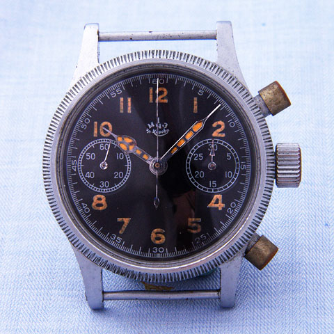

Je poursuis l'enquête.

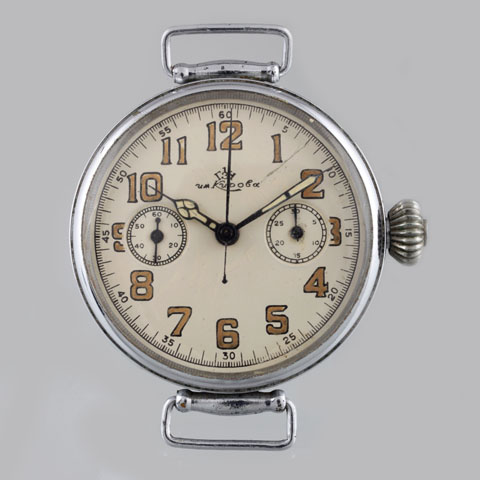

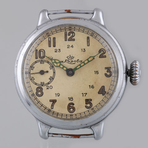

Au vu des montres signalées comme radioactives par feu Mark Gordon, il semble clair que TOUTES les "Type-1" ayant un index luminescent sont au radium:
Quelques exemples:
Et cela quelque soit le modèle et quelle que soit la fabrique.
Et ce sont chaque fois des montres-bracelets, clairement à usage militaire.

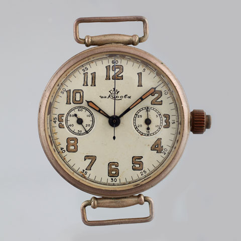

De la même manière, TOUS les chronographes Tutima Glasshutte de la 1ère Fabrique de Montres de Moscou qui ont un index luminescent sont au radium:
Deux exemples:
Quelques exemples:
Deux exemples:
