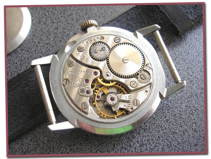

Qui est capable de me parler de cette montre qui me fait du charme ?
En bas du cadran il me semble lire " 2 eme fabrique de montre de Moscou ( Ч : montre / З : fabrique / МОСКВА : Moscou )
Calibre Slava entre 45 et 58 semble être un Petrodworez 32YH ?!
Mais cette marque ou modèle ??
J'aime bien ce cadran mais est il d'origine ?

Je pense qu'il n'y a pas de problème pour le cadran.
Mais c'est bien une montre fabriquée par la seconde usine de moscou avec un calibre de l'usine de St petersbourg, c'est un peu bizarre (pour ne pas dire louche*)…
*franken quoi.
*franken quoi.

Je ne pense pas, après réflexion, que le calibre soit de la 3e fabrique de montre (Saint-Pétersbourg)… mais bien de la deuxième fabrique de montre… (donc ok de ce côté-là)
La montre (le mouvement) date du 4e quart de l'année 1953 (c'est indiqué sur le mouvement !)
Bon j'ai un petit doute sur les aiguilles (je vérifie et je reviens)…

Les aiguilles ne sont pas bonnes apparemment pour ce modèle.
J'ai un doute pour le boitier aussi… (colle moyen de face avec ceux des modèles équivalent glané ici ou là… Et surtout, il fait penser à un boîtier Raketa (donc petrodvorest…))
edit : à quoi devrait ressembler la montre, normalement :
(crédit: http://www.ussrwatches.info/main.php?g2_itemId=5231)
tu peux noter que les deux boîtiers n'ont rien à voir…
As-tu une photo du fond ?
edit 2 : le boitier de la "tienne" est similaire à ça :
edit 3 : pour moi, franken.

Ce vendeur ukrainien avait de belles montres à ses débuts. Malheureusement, depuis quelques temps, il commence lui aussi à vendre des frankens. A mon avis, cette maladie répandue en Ukraine vient de 3 choses:
1) beaucoup d'acheteurs ne sont pas très regardant et veulent du beau pas cher
2) il y a beaucoup de pièces disponibles en Ukraine donc il est facile de prendre un boitier sur celle-là, les aiguilles sur une autre et le mécanisme ailleurs.
3) il y a encore beaucoup de petits horlogers, spécialistes des montres mécaniques, qui sont très peu rémunérés: le prix pour la création d'une franken revient pas très cher, ce qui permet au vendeur de la mettre en vente à partir de 20-30$ et de faire encore un bon bénéfice.
En tout cas, ce vendeur m'a déçu
