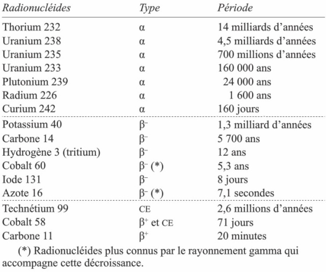

C'est pourquoi les organismes officiels utilisent le test du "verre d'eau" pour la détection des rayonnements beta d'un objet.
Dans ce tableau, les éléments radioactifs qui émettent des rayonnements beta (et les autres)
NB : il n'est pas fait mention, dans ce tableau, des rayonnements gamma, mais le radium, par exemple, en émet aussi (ce qui, je suppose, fait réagir les détecteurs électroniques, et non les rayonnements alpha )
A noter que la période du Tritium est de 12 ans, c'est à dire qu'au bout de 12 ans, une montre au tritium aura perdu 50% de sa radioactivité et donc au bout de 24 ans 75% de la radioactivité initiale (et non 100%)
Conclusion : une montre du début des années 90 contenant du tritium, aura encore aujourd'hui 25% d'éléments radioactifs.
Alors quand on voit que la période du radium est de 1600 ans...
