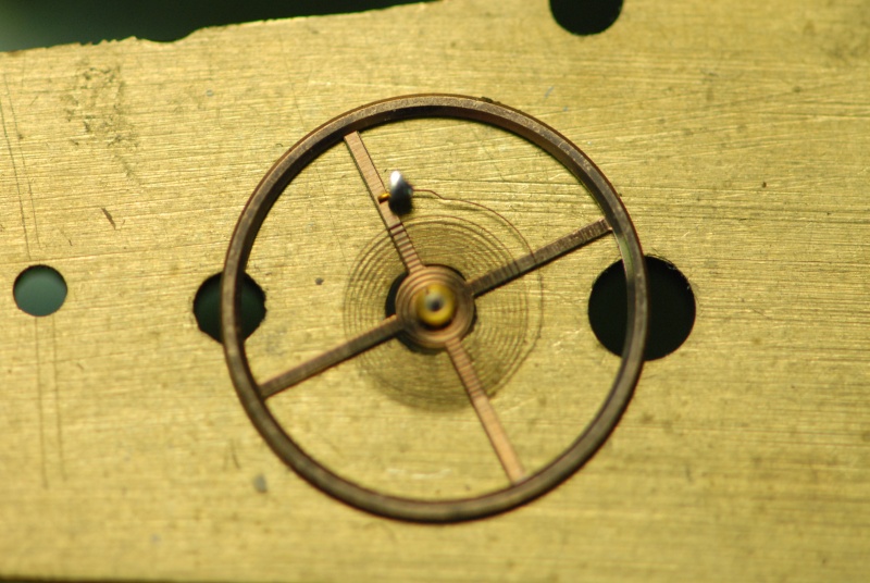

salut alex j'aime bien etre avec toi pour cette restauration.mais la mer nous sépare.
jolie travaille pour le spirale.
la raquette tourne librement.en la fait une cale en acier
vous avez aussi le ressort de tirette casser et beaucoup de nettoyage bon courage.

Ça m'impressionne toujours... Moi aui essaye vaiment de tourner quelques vis par-ci par là... C'est vraiment dommage pour la petite cale en acier! Mais quel interêt d'avoir fait ça non de non!?

Krzysztof a écrit:Ça m'impressionne toujours... Moi aui essaye vaiment de tourner quelques vis par-ci par là... C'est vraiment dommage pour la petite cale en acier! Mais quel interêt d'avoir fait ça non de non!?
salut krzystof.je vois que la vis de réglage ne le plait pas c'est moche. pour ça il a coller un pièce de décoration

sali a écrit:Krzysztof a écrit:Ça m'impressionne toujours... Moi aui essaye vaiment de tourner quelques vis par-ci par là... C'est vraiment dommage pour la petite cale en acier! Mais quel interêt d'avoir fait ça non de non!?
salut krzystof.je vois que la vis de réglage ne le plait pas c'est moche. pour ça il a coller un pièce de décoration![]()
C'est pas du meilleur goût...
moi je pense qu'il a casser lavis de réglage et qu'il savait pas en refaire une...
Bone j'arrive pas a gagner d'amplitude! il y a un problème de jeu quelque part, mais ou...? (je pense à l'ancre...)

si, j'ai vaincu la difficulté
enfin presque, je laisse deux jours de test pour voir si le problème réapparait pas
