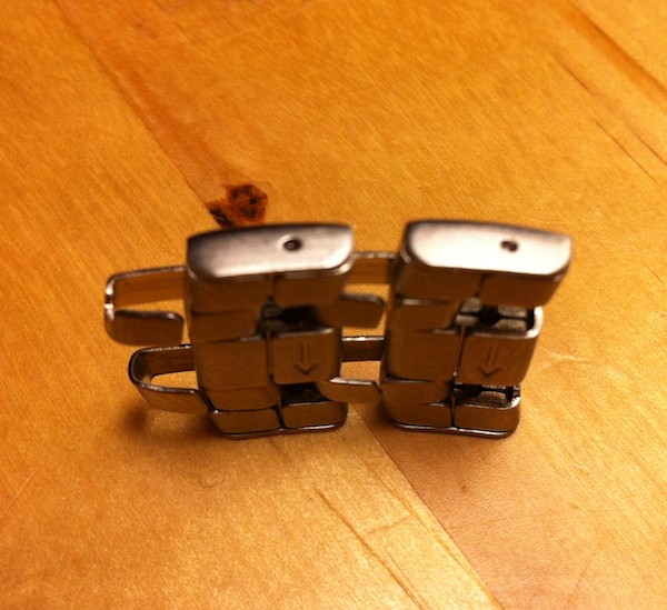

Bonsoir Sergent d'armes, sans être un spécialiste, je peux peut être t'aider, de quel bracelet Vostok parles-tu?
Je vais me mettre dans l'hypothèse qu'il s'agit d'un bracelet d'Amphibia avec un boitier 420 (celui du bas).
L'autre etant un bracelet d'Amphibia 710.
Excuse moi pour les photos la lumière n'est pas bonne à cette heure et le bonhomme fatiguer
Je pense que ce qui embête son monde ce sont les petits ergots entre les maillons
Visibles à la hauteur de la flêche et au bout du maillon (à l'intérieur).
Souvent ils s'enlevent mieux en les "faisant jouer" de gauche à droite que du haut vers le bas.
Enfin ils sont parfois récalcitrants et il faut insister en les triturants dans tout les sens.
Je sais ce n'est pas académique mais il s'agit juste de maillons d'un bracelet un peu cheap.
Le mieux pour les enlever sans trop se fatiguer est de le faire avec ce type d'outil.
Un système simple de support avec une visse et un (des) chasse (s) goupilles, des cales sont fournis pour les différents types de bracelets acier.

Merci beaucoup de ton aide, je vais imprimer ton tutoriel pour ma prochaine visite à un horloger.
Le bracelet du bas correspond à mon PVD noir. Le bracelet de la 060433n a des maillons plus massifs, mais le principe doit être le même.
