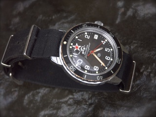

Trés bon choix ! j'ai la même en noire et aprés changement du bezel & du bracelet ça donne ça
votre avis ? - Page 3 Pict0044
votre avis ? - Page 3 Pict0045 ou ça votre avis ? - Page 3 Pict0046

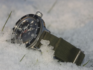

C'est juste un insert de seiko 20$ collé à la loctite sur le bezel d'origine aplani (la surface où sont gravée les points rouges et noirs est conique d'origine, pour coller l'insert elle doit être plate sinon tu verra un "joint" de colle sur tout le pourtour, je l'ai "limé" au lapidaire/disqueuse) Wink
votre avis ? - Page 3 Pict0048
Les inserts de bezel c'est ici

4 Générations de bezel, 2 CCCP (bakelite noire & chiffres de 10min en 10min gravés noirs/rouges) 1 d'origine neuf & 1 custom avec insert seiko
