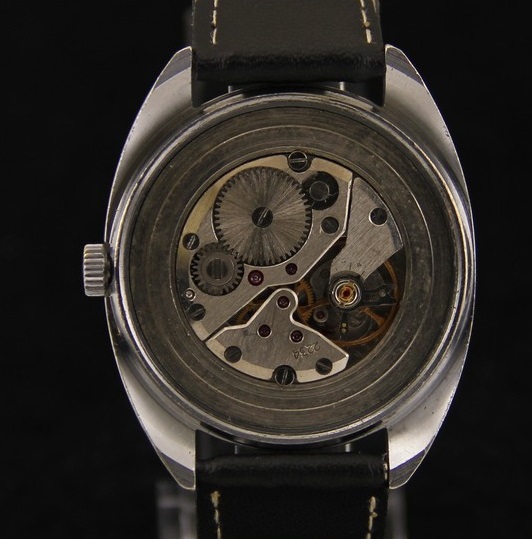

Bonjour, tout fraîchement arrivé, voilà que je bosse ma première question (et ça ne sera sans doute pas la dernière :p).
En traînant sur la baie, je suis tombé sur cette montre que le vendeur assure être de la fin des années 60, voire début 70. Mais voilà, j'ai beau fouillé le Net, pas moyen de trouver la moindre trace de ce modèle. Votre avis ? Merci d'avance

Non, décidemment, après de vaines recherches et vu l'état d'ensemble de la montre, elle à coup sûr trop belle pour être vraie...

J’emmétrais juste un doute pour l'aiguille des secondes, mais sinon tout semble bon...
Attention quand même, l'effet de "bon état" est souvent trompeur entre les photos et la réalité

Salut!
Modèle Vostok Komandirskie relativement courant et injustement boudé. C'est une très belle montre pourtant, et à l'historique intéressant: modèle заказ мо ссср (commande du ministère de la défense de l'URSS). C'est donc une montre de dotation de l'Armée Rouge. D'ailleurs en tant que montre de l'armée, elle possède le mouvement Vostok 2234 qui possède la date et surtout un stop seconde pour caler précisément toutes les montres sur la même seconde. Voilà.
Comme Nicolas, tout me semble correct aussi. Le cadran n'est pas super courant et c'est bien les aiguilles montées sur ces modèles.

Personnellement c'est l'association entre ce cadran et ce boîtier qui m'intrigue. Maintenant l'aspect esthétique m'importe peu dans une certaine mesure. J'aime les montres qui ont vécu.

Casoal il est normal de ne pas trouver de référence pour ce modèle car c'est une frankenwatch
Ce cadran porte le n°392.
Dans un catalogue de 1974, il est associé à un boîtier rond n°38(3)
Le chiffre en troisième position correspond à la nature du boîtier : inox, laiton chromé, plaqué or, pvd etc ...
Le 3 correspond à un boîtier plaqué or 12,5 microns.
Il embarque un calibre 2214 utilisé généralement pour les montres civiles. Le 2234 comme le mentionne Krzysztof, avec stop seconde était plutôt utilisé dans les montres militaires.
Néanmoins, la ZAKAZ n'est pas, à proprement parler, une montre de dotation désolé de contredire mon ami modo Krzysztof sur ce dernier point. Tout d'abord parce qu'on la trouve en catalogue (certes avec un 2214) parmi de nombreuses autres marques et modèles civils sans qu'aucune mention ou encart ne précise qu'elle serait une montre de dotation.
En réalité, notre Kamarade, Sergent d'armes, a très bien défini ce qu'était cette montre sur "ordre du ministère de la défense"/ZAKAZ, sous la période soviétique. C'est ici : https://www.montres-russes.org/t3266-revue-ma-vostok-komandirskie#65402 et là https://www.montres-russes.org/t3266-revue-ma-vostok-komandirskie#66446
Pour avoir, moi-même, connu l'URSS et en avoir eu un aperçu très détaillé et orienté (délégation officielle) de son fonctionnement, à l'époque, je n'ai vraiment rien à ajouter à sa définition
Le boîtier de ta photo est un 801 (1 = laiton chromé). Il servait pour les montres civiles sans connotations militaires comme par exemple :
Tiens pour t'amuser tu trouveras tout plein de ses consorts ici :
https://www.montres-russes.org/t2256-la-franken-du-jour-de-la-semaine-du-mois#40622

Bah c'est ça alors que je n'arrivais pas à trouver ce cadran avec ce boitier depuis tout à l'heure!
Merci aussi pour la précision sur les Zakaz.
Merci encore une fois de plus Jurmala! J'ai encore appris quelque chose.

Eh bien voilà une belle démonstration

Enfin le "plus blanc que blanc" des aiguilles tranche tout de même sacrément avec les index et le quantième aux couleurs beaucoup plus vintages

zakaz, c'est un cadran ?

salamander007 a écrit:zakaz, c'est un cadran ?
Bah non, zakaz, c'est Заказ Мо СССР (littéralement Zakaz Mo SSSR) ce qui veut dire "Sur ordre du Ministère de la Défense de l'URSS". Les montres qui portent cette mention avait été achetées par le dit ministère pour être vendue dans des magasins spécialisés réservés aux militaires - selon notre Camarade Sergent d'Arme.
