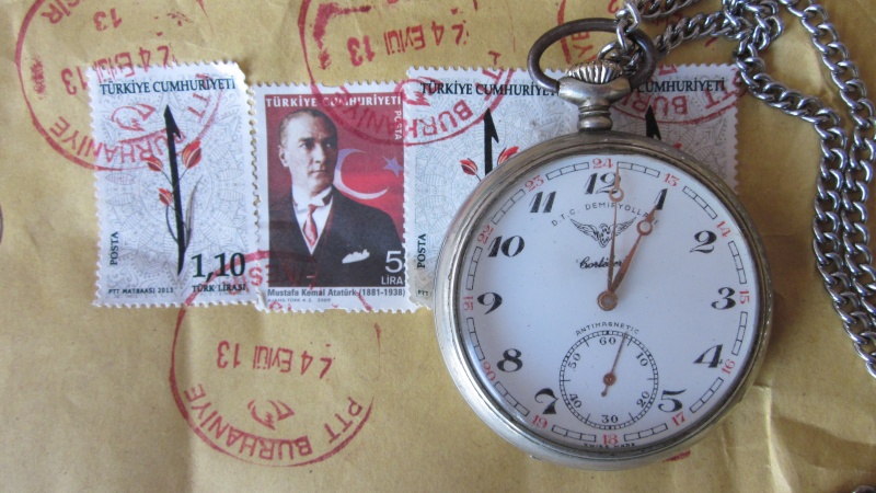

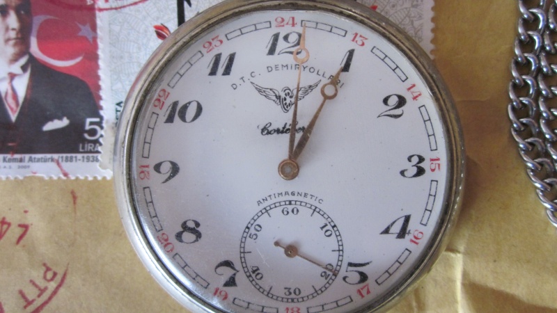

Les Cortébert sont fortement apparentés aux Molnija qui en était une licence je crois.
J'ai acheté il y a peu une Molnija-Serkisoff de cheminot turc. C'était une montre de qualité courante, cadeau au personnel souvent trop pauvre pour s'acheter une montre, pas un régulateur de mécanicien. En la pistant j'ai découvert qu'il avait d'authentiques Cortebert avec un boîtier qui me plait encore plus: Croissant et étoile au dessus de la locomotive, logo TCDD rétro, j'en ai acheté une. Plus haut de gamme, montre de cadre ou régulateur?
Le calibre me pose problème: aucun marquage Cortebert ni Molnija. Il ne fait pas récent si c'est un remontage de réparation c'est ancien et ce n'est pas à base d'une chinoiserie. Le vendeur le précisait bien et les enchères ne se sont pas envolées.
Le cadran est beau mais le boitier est très sale dans les nombreux creux, avez-vous un petit conseil de nettoyage à me donner? J'ai nettoyé une Wostok très très sale à la "Pierre d'argent" avec succès. Mais c'était une Wostok-partner sans valeur ni beaucoup d’intérêt, là j'hésite.

C'est pas un peu agressif la pierre d'argent?
Re: Cortébert TCDD (chemins de fer turcs)
Justement je pose la question.

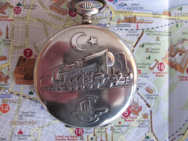

J'ai nettoyé avec précaution le fond et le tour du boitier, je suis très satisfait du résultat.
- Premier passage au Mirror argenterie sur chiffon de coton.
- Un dose mesurée de "pierre d'argent" sur la locomotive et le logo frotté avec un vieille brosse à dent très douce (modèle enfant)
- Finition à la Dremel avec une brosse rotative en poils
J'ai traité le verre (qui n'est pas en verre mais en synthétique) très rayé au polywatch pour un résultat assez extraordinaire sur une telle surface. J'avais juste utilisé ce produit sur une rayure ponctuelle sur une montre de plongée jusqu'à présent. Mais le résultat ne donne rien de si visible en photo que pour le fond.

Très joli, bien joué!

Ce n'est probablement pas exactement une montre (terme exact régulateur) de mécanicien (le terme de métier pour le conducteur) qui eux avaient des montres plus précises, des Zénith entre autres, comme dans toutes les compagnies développées. Un régulateur Zénith est absolument hors budget pour moi.
Néanmoins pour ces Molnija-Serkissof ou Cortébert il s'agit d'une fabrication officielle pour la compagnie qui en faisait bénéficier tout son personnel, c'est donc du railway authentique à prix raisonnable surtout les Molnija-serkissof, qui sont un compromis raisonnable pour la paix des ménages.

Très joli boitier, vraiment très sympa...

Il y a une chose à remarquer: Sur la Cortebert la gravure est à la fois identique mais beaucoup plus nette que sur les Molnija (bielles des tiroirs, inverseur, éléments de la partie gauche de la machine vus de derrière). La loco des Molnija ne serai alors qu'un moulage du dessin suisse d'origine? Si on est attentif aux photos ou aux vraies on constate, hors usure, différents niveaux de finesse chez les russes comme si de réfection d'outil en réfection d'outil la finesse s'était dégradée.
