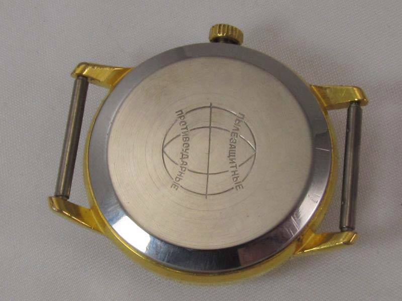

Bonjour Kamarades!
De retour pour vous demandez des infos sur cette montre "Raketa baltika Yalta atome". Original?
Merci!

Ca me parrait pas mal , j ai juste un doute sur la couronne qui semble vraiment depasser...
A voir avec les raketistes. ?

Oui la couronne me semble étrange par rapport à d'autres modèles similaires
A voir avec les infos des experts

... Qui s'avère en fait très compliquée. Si on regarde la couronne de celle-ci, affichée sur le site de Koutouzoff :
La couronne semble identique, sauf qu'on voit qu'il ne s'agit pas du même boîtier. Il y a une "encoche" au niveau de celle-ci. Et dans ce catalogue sur le site de serguei Antonov, :
https://picasaweb.google.com/113098239036073221216/1972?noredirect=1#5205885864710879474

Je pense que je vais passer mon chemin sur cette montre. Trop de doute...

Hello,
Bon, étant sur smartphone, pas facile de poster des photos ou des liens mais :
Le cas de l'atom semble complexe, notamment au niveau des boîtiers : formes et entre-cornes semblent avoir évolué , du moins c'est la réflexion que c'était fait chronotopos lors de ses recherches.
Sans m'avancer bien sûr : pour moi elle est bonne et semble legitime ( je dis bien semble
Suite
Merci Simke
En faite, il y a bien une encoche
Elle est visible sur le catalogue. Au milieu de la page
https://i.servimg.com/u/f56/18/35/94/05/_mg_7110.jpg

bonjour,
pour moi tout a l'air pas mal du tout et c'est vrais que la couronne est pas forcement d'origine mais le tout n'est pas mal en sachant que c'est pas facile à trouver une petite atom comme ça

Pour moi ce 2609A devrait être monté dans une Atom à cornes droites et entrecorne 20mm car ce boitier était utilisé avec le 2609.
