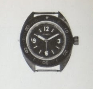

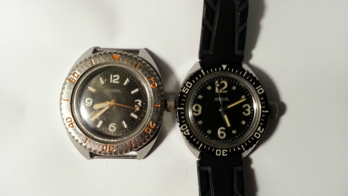

J'ai des vues sur une Amphibia... une baltika, celle-ci:
J'ai appris grâce aux camarades à faire des recherches et là j'ai besoin d'un avis.

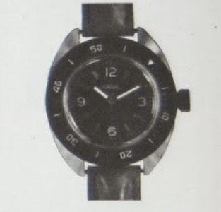

Sur WUS j'ai trouvé deux images du catalogue d'époque.
un zooom

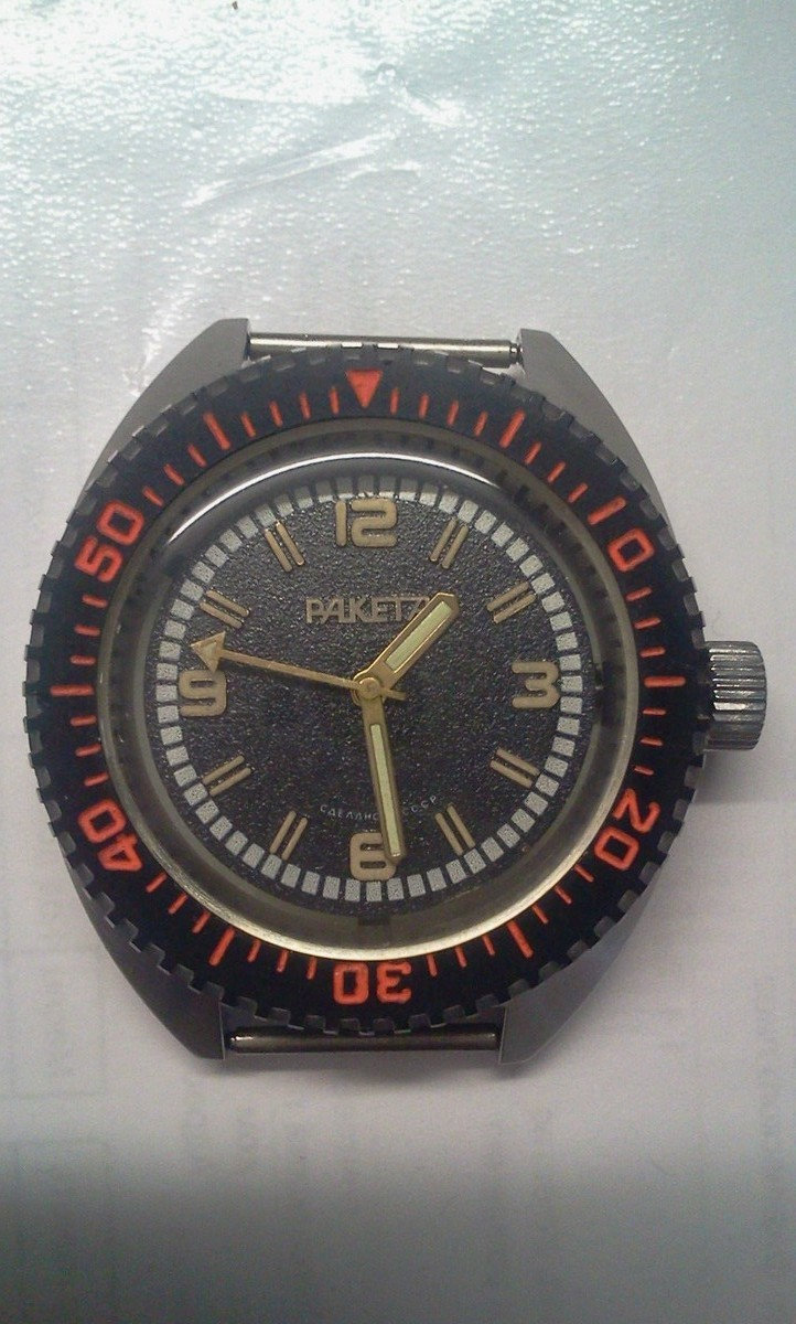

Clairement le fond ne correspond pas

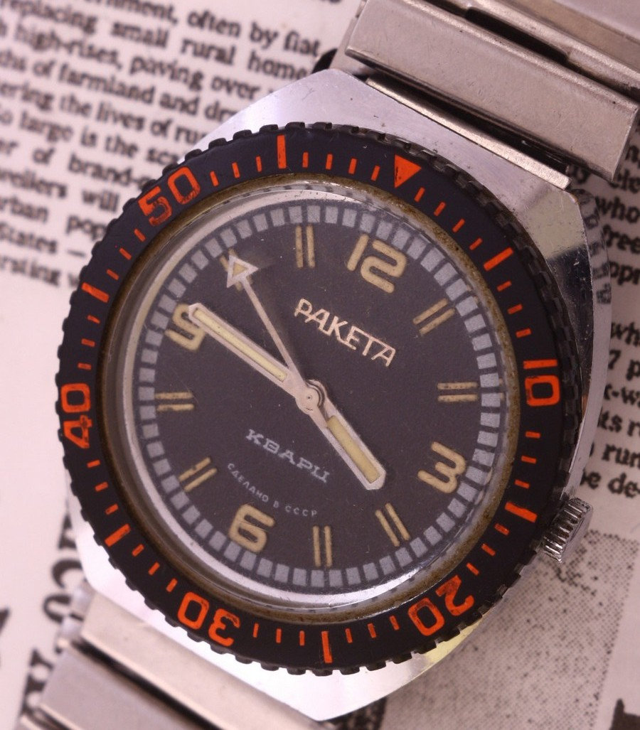

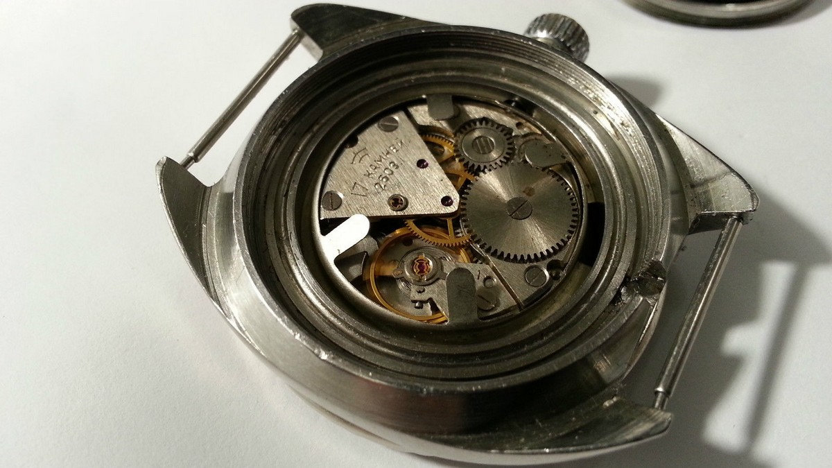

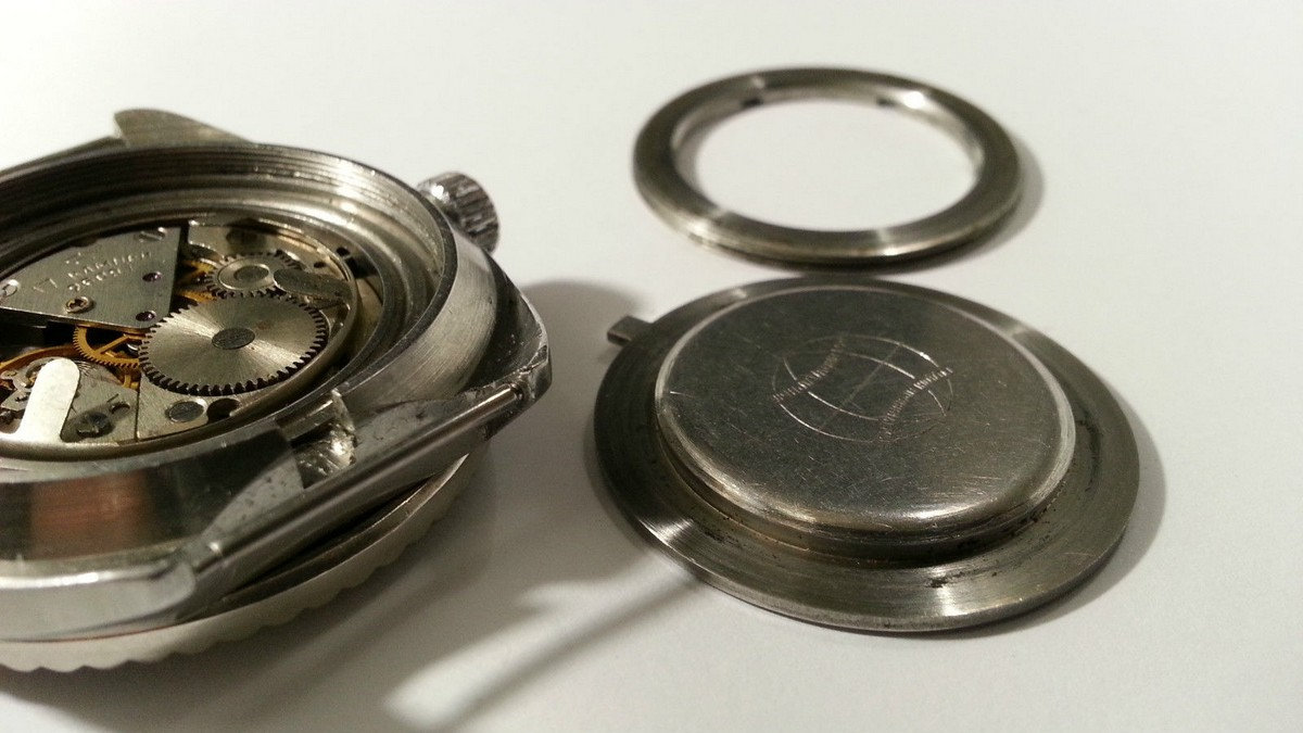

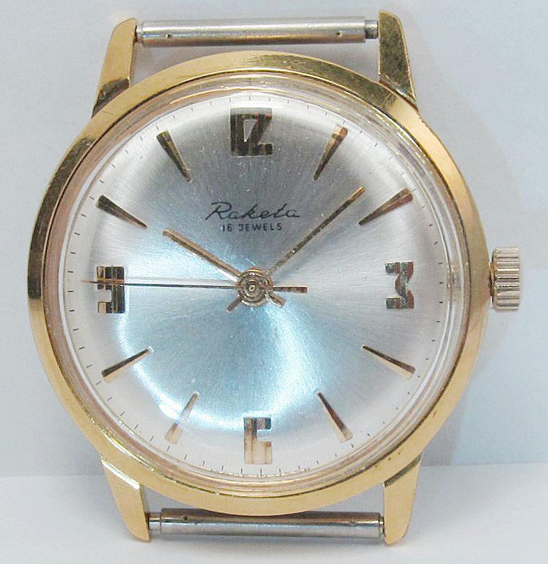

Mais il y a pire, il y a quelques jours en chinant sur la bay je suis tombé sur une Raketa quartz en excellent état cela dit.
Le fond est identique donc soit le modèle de l'amphibia a été réparé avec un autre fond, soit c'est un fake ou bien une amphibia que je n'ai pas encore trouvé sur un catalogue d'époque.
Vous en pensez quoi...?
J'ai toujours la possibilité de contacter le vendeur mais je doute qu'il puisse donner des preuves consistantes.
Donc si les experts ont des idées je suis preneur.
un zooom

- Messages : 1847
Re: Raketa amphibia baltika
На часах не оригинальный циферблат. (это циферблат от Кварцевой Ракеты 3056)
Вот фото оригинального циферблата
samun- Membre du Parti
- Messages : 462
Age : 37
Merci beaucoup comme quoi mon doute était fondé

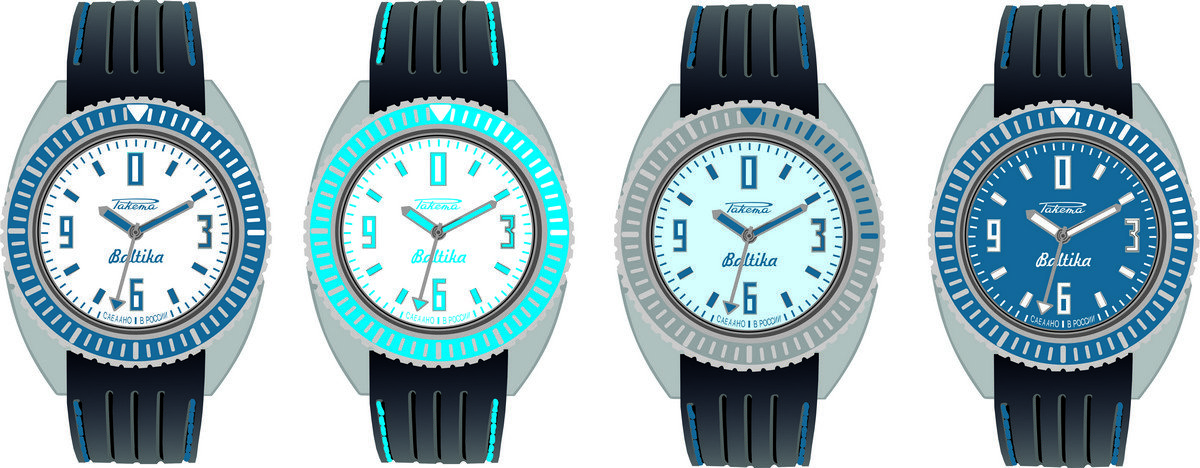

I need to think about the price
Une petite ré édition?

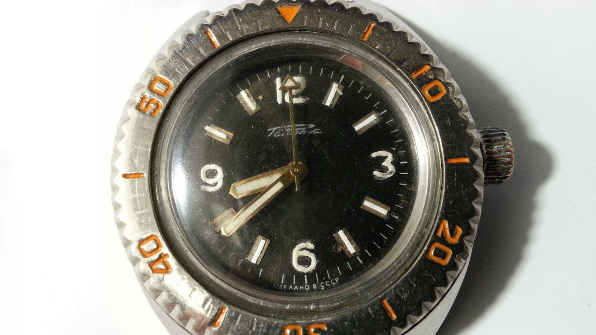

Je me suis trouvé peut-êtreeeeeee une Baltika maintenant j'aimerais avoir l'avis des pros car je n'ai pas de photos en réserve du mécanisme.
La fermeture c'est du lourd
La taille est visuellement là vue à côté d'une Amphibia "classique"
Donc je vais sans doute perdre un bras
mais celle-ci je la cherchais.
Elle n'est pas parfaite car elle a servi ce qui en un sens laisse planer un mystère sur son utilisation.
Bon le pas est grand surtout que je m'étais juré de rester caaaaaaaalme jusqu'à au moins décembre...

Ta trouvaille semble avoir été relumée de blanc.
Les modèles originaux semblent sont lumés de vert.
Le reste parait OK
Le reste parait OK

Merci Hanoi donc je peux envisager une négociation, le lume a été posé de manière maladroite
Donc si je craque c'est re lume en vert (et contre tout
) et le verre a air louche

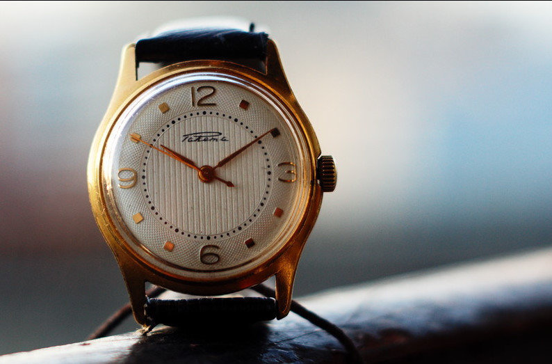

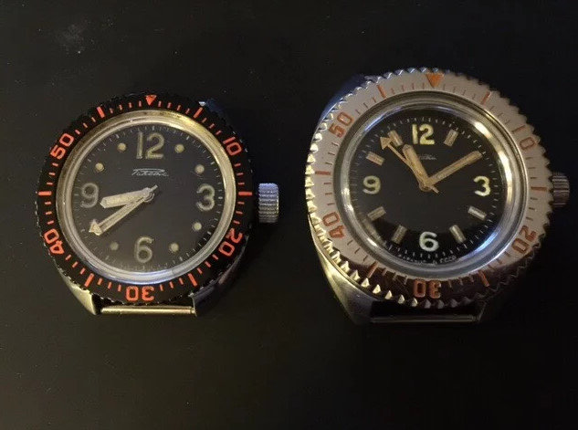

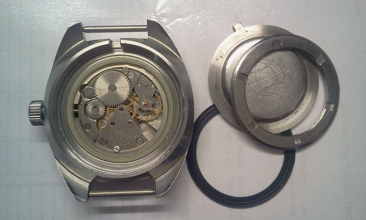

Comme je suis curieux j'ai fini par comprendre la provenance de "baltika", cela vient du mécanisme embarqué à bord de la montre (à priori).
Un 2609 en 16 ou 21 selon les montres
Mais dans de nombreux cas le cadran est presques toujours identique à cette configuration
C'est à dire les chiffres 3 6 9 12 et des "barres" pour les autres unités.

En fait, avant la réforme de 1962 (une fabrique = une marque) l'apparition d'une nouvelle marque tenait soit à une apparence très différente soit, le plus souvent, à une nouveau mécanisme (ou une variante d'un ancien).
La marque Baltika serait apparue avec le 2609 en 1960 (peut-être fin 1959 ou début 1961, il y a toujours une petite incertitude).
Mais les cadran n'ont été marqués "Baltika" que deux ou trois ans puisqu'en raison de la réforme, ces montres allaient être produites sous la marque générique "Raketa".
L'usage chez les amateurs veut qu'on appelle Baltika les montres (même estampillées Raketa) qui emboîtent un 2609 de la première génération et de ses variantes initiales (2609, 2609A, 2609A.1 2609B et 2609.1).
Et d'ailleurs à ce propos:

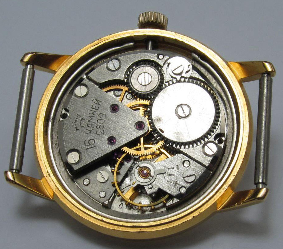

2609 = 16 rubis
2609A, 2609A.1, 2609B = 21 rubis
2609.1 = 17 rubis

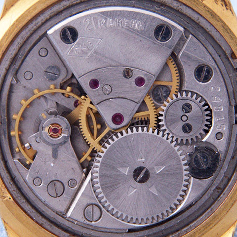

Par contre, les différences entre le 2609 et le 2609.N (2609.H en cyrillique), très vite modifié en 2609.NA massivement produit pendant des décennies, sont telles que les montres qui les emboitent ne "méritent" pas le nom de Baltika
A gauche un 2609A "'Baltika", à droite un 2609.NA
Les différences sautent aux yeux.
2609 = 16 rubis
2609.1 = 17 rubis

Par contre je n'ai pas d'explication pour la différence de taille pour le boitier...
