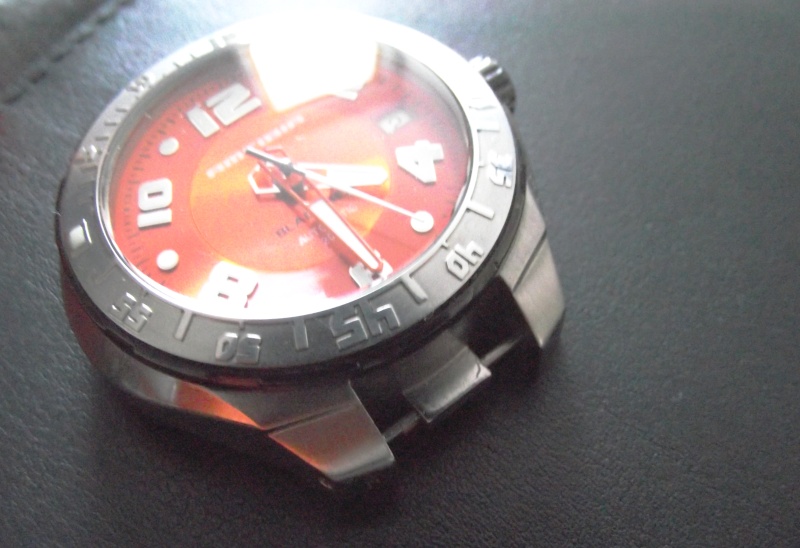

Le bracelet en caoutchouc s'étant décomposé j'ai demandé à Charles Aubert, le papa de Canotage, de me faire un remplaçant version cuir...
J'enlève le bracelet d'origine et là :
Ô misères !!! Ô malheurs !!! Il n'y a pas que le bracelet qui est propriétaire, le système de fixation logé entre les cornes l'est également.
Une sorte de bloc rectangle intégré au boitier et nanti de part et d’autres de deux espèces de pompes soudées qui rentrent dans les cornes...
Une véritable horreur vivante !!! Je ne pourrais rien faire adapter à cette chose là… Même pas un bracelet métallique…
Toutes idées seront les bienvenues quant au bracelet !!!
Armorius au combien déçu !!!

La tuile !!!
Fallait l'inventer ce système chez vostok !
Pour y installer un bracelet non officiel, il va falloir "bricoler", j'ai l'impression !
Je viens de faire quelques recherches pour dénicher un bracelet officiel vostok: il n'y a que meranom qui le propose mais il est "out of stock" malheureusement

Si je me souviens bien, j'ai vu un post similaire.
L'autre propriétaire avait enlevé le bloc de métal au centre.
Après, je ne sais pas

Oh la vac..e
...le cauchemar des fabricants de bracelets !
Tu as montré ton système à Charles ?
Sinon prévoir un end link avec une réserve pour y inserer la pièce rectangulaire ... Je ne vois que ça si tu veux du cuir .
Ou carrément chinter ce rectangle à la fraise ( avec les risques que cela peut comporter )

La solution c'est Frantsous qui l'a. Il a posté plusieurs fois sa Black Sea avec les pièces métalliques enlevées.
Re: Vostok Amfibia Black Sea Bracelet ou pas ????
Oui, c'est moi qui les avait sciés avec un dremel. Cela se fait bien.
Je recommande vivement de retirer le mécanisme avant de le faire à cause de la surchauffe du boitier et des vibrations.
http://forums.watchuseek.com/f10/amfibia-scuba-i-did-860939.html
frantsous- Modérateur
- Messages : 1953

Ben si j'ai bien compris , sur celle d'Armorius , les anses sont soudées au boitier ?
J'ai soumis le problème à charles... j'attends sa réponse... Sachant que je devais déjà lui envoyer le bracelet pour voir ce qu'il était possible de faire au niveau de la découpe....
Elles sont effectivement soudées... un outil classique ne parvient à les déplacer d'un iota

A quoi sert véritablement ce système, seulement à rendre la fixation plus résistante ? (ou à embêter le propriétaire au maximum ?)

Je n’ai que trop peu de connaissances sur les amphibias, mais ce type de fixation ne permettrait-il pas de rigidifier le boîtier ? Dans ce cas le supprimer ne rendrait pas le boitier plus fragile en plongée.

cela rigidifie surtout le bracelet au niveau de l'attache... Montre et bracelet ne font qu'un seul et même "bloc" solidaire. Ce qui n'était pas du tout inconfortable. Maintenant a savoir si d'ôter cette verrue serait préjudiciable au boitier.....
Le seul gros reproche que je fais... Et Dieu seul sait a quel point j'aime la maison BoctoK... C'est la durée de vie de son caoutchouc. J'avais déjà évoqué problème. La gamme Amfibia méritait bien contrôle qualité
Faut que je trouve un bon bricoleur...

Bonjour a tous, après une longue période sans donner de nouvelles et je m'en excuse, je veux vous faire part de mon problème.
J'ai une vostok amfibia black sea et le bracelet est mort. Plus de stock et pas moyen de s'en procurer, donc moi aussi j'ai découvert cette verrue sur le boitier.
Démontage du mouvement et deux coups de disqueuse tout en finesse et le tour est joué!!!!
trop fier le gars
Mais pour remettre la couronne c'est la grosse galère , impossible .
trop fier le gars

Normalement la couronne doit se ré emboiter, pour l'enlever j'ai juste presser le bouton poussoir.
Impossible de la remettre, elle tourne dans le vide maintenant du coup je crois que je vais commander un autre mouvement.
Il m'est arrivé sur une vieille vostok de ne pas pouvoir remettre la couronne, de ne pas pouvoir la ré-enclencher
j'ai réussi en poussant le mouvement en direction de la tige de remontoir pour gagner quelques dixièmes de millimètres et de visser à fond la couronne délicatement et "clic" c'était bon

Même en forçant, rien n'y fait, donc je me demande si je n'ai pas cassé quelques choses.
