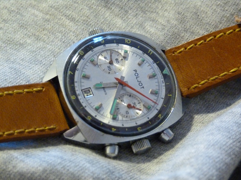

Arrivée aujourd'hui j'ai enfin reçu mon premier chrono 3133! Il fonctionne parfaitement, le cadran est un peu vieilli et ça fait son charme je trouve! Le "moteur", lui, correspond bien à son homologue présenté sur le site de Polmax3133. Toujours d'après ce site ce cadran serait un peu moins fréquent que les autres modèles civils... à vérifier. Les photos sont prises à la va vite, je vais tenter de vous faire de vrai photos plus tard! Le bracelet n'est absolument pas définitif...
