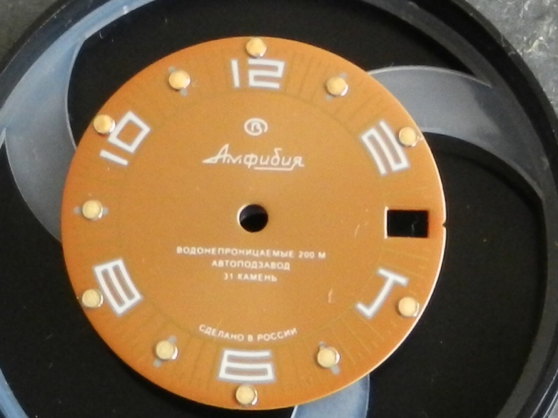

cette montre est parfaite, sauf dans le noir. j'ai donc décidé de me lancer à mettre des index luminescent (Bergeon Orange) sur le cadran. les index rond que je vais mettre sont des feux de position en photo découpe, échelle 1/35, pour camions et avions. Ø 1.5mm, c'est assez chaud pour les ébavurer ... on en voi un sous l'écran, il sont "pleins", juste rainurés.
je me demande comment les fixer sur le cadran, soit au vernis, soit à la cyanolite, des avis ?

plein de projets en cours. C'est super intéressant de les suivre. A l'origine les index sur ce cadran n’étaient pas luminescents? les vapeurs de cyanolite vont altérer la transparence des index en matière plastique que tu va poser.
Re: re-lume vostok amphibia 710395
en fait à l'origine il y avait 6 "demi sphéres" de matiére luminescente, mais pas assez à mon gout.
les index que je vais ajouter sont en métal (épaisseur 0.2mm environ), donc pas de risque pour la transparence. sinon ça peu se corrige avec du vernis, un plastique transparent qui a eu de la vapeur de cyano (expérience de maquettes auto).

les index sont collés, plus qu'a les barbouiller de bergeon !

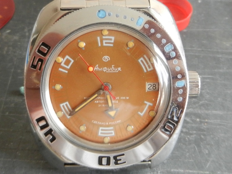

voici le cadran fini, les aiguilles sont "relumés", la lunette est en sechage de vernis. bientôt le remontage.
chris42-195- Membre du Parti
- Messages : 335
Localisation : grenoble
la voici emboitée, la lunette sera rouge,

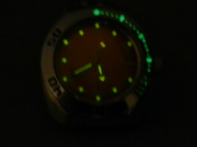

et un essais de nuit
