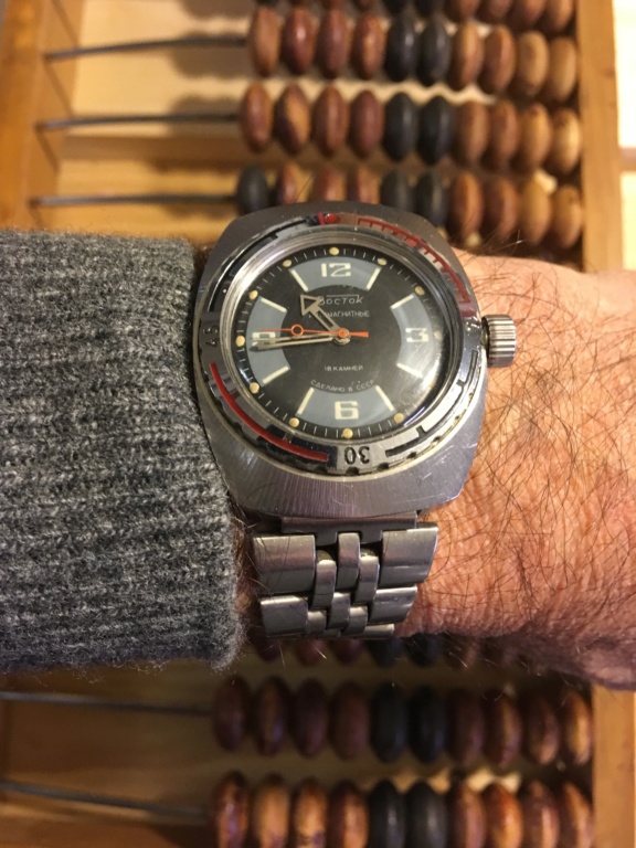

Bonsoir à toutes et à tous,
Je viens de recevoir cette Vostok 2209 tonneau et je me demande s'il me faut mettre du lume sur (sous) les aiguilles.
Un camarade aurait-il un lien ou une photo du catalogue original de ce modèle, cela me permettra de voir si les aiguilles correspondent à celles de l'époque et si je dois ajouter du lume ?

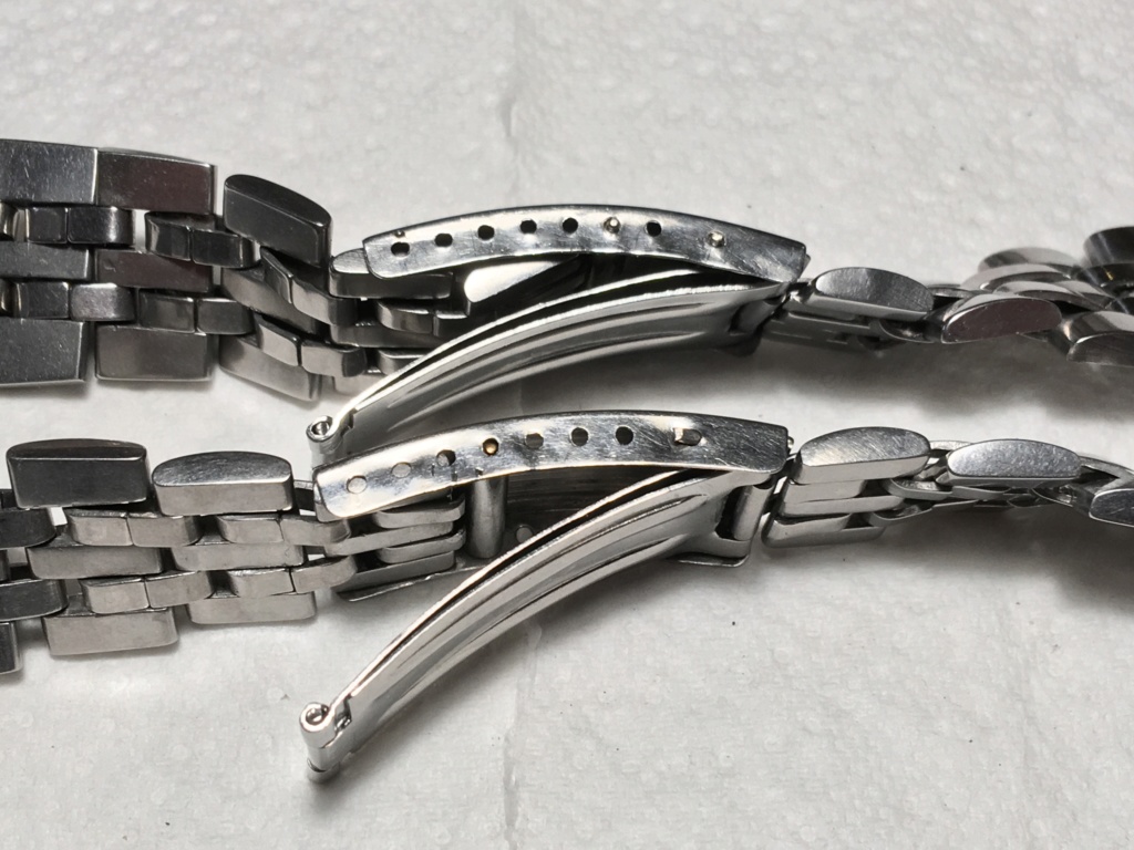

D'autre part, je viens de trouver (grâce aux informations de notre ami DandD) deux bracelets qui devraient bien aller avec.

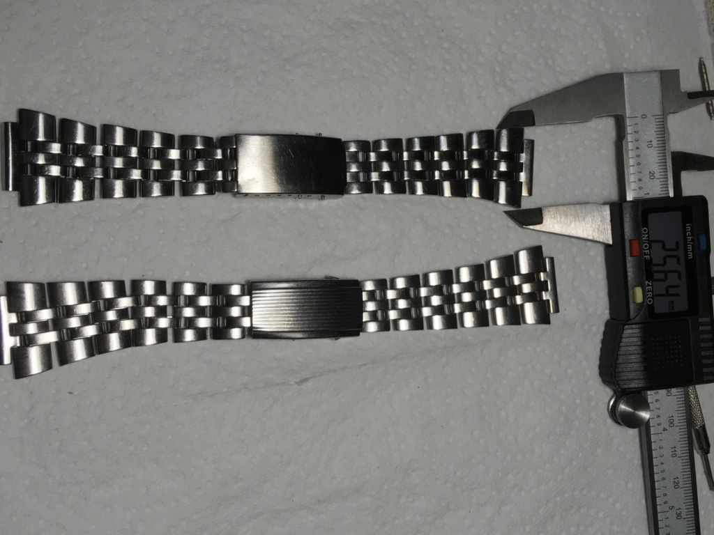

Ils ont une largeur de 25.5 mm au premier anneau (pour des entre-cornes de 18 mm). Ils ont beaucoup souffert... mais surtout je me demande comment enlever des anneaux pour les mettre à la taille de mon poignet. Il n'y a pas de système moderne avec des barrettes/tiges amovibles, il faut donc ouvrir en force les anneaux intermédiaires, quels outils utilisez-vous pour cela sans massacrer encore plus les bracelets ?

A l'origine, c'est bien les bonnes ( pas d'aiguilles seringues sur ce cadran ) , mais c'était lumé
Pour le bracelet, pas de retrait de maillons possible à ma connaissance ou à l'arrache comme tu l'indique.
Mon poignet fait à la louche 17.5cm, je suis au troisième trou, en porté " gourmette", assez lâche quoi
J'espère que ça va passer ????

Pour relumer les aiguilles c'est toujours par la face inférieure.

A ma connaissance ces aiguilles d'Amphibia sont toujours lumées d'origine.
Il te faut donc soir les relumer, soit recuperer les aiguilles d'une donneuse. Je me suis mis a accumuler les frankens pour les depecer, mais je manque de temps pour reconstituer les modeles conformes

Oui, bien sûr, le lume dessous les aiguilles. J’ai vu des tutoriels sur YouTube, ç’a l’air faisable, maintenant il faut que je m’initie au « relumage ».
Quels type et source de produits recommandez-vous pour que cela garde un look vintage ?
Pour les bracelets, qui parmi nous aurait déjà enlevé des anneaux sur ces modèles ?
Je remplacerais bien aussi les plaques de fermeture cabossées qu’on voit sur la photo mais je n’ai trouvé nulle part de pièces détachées.

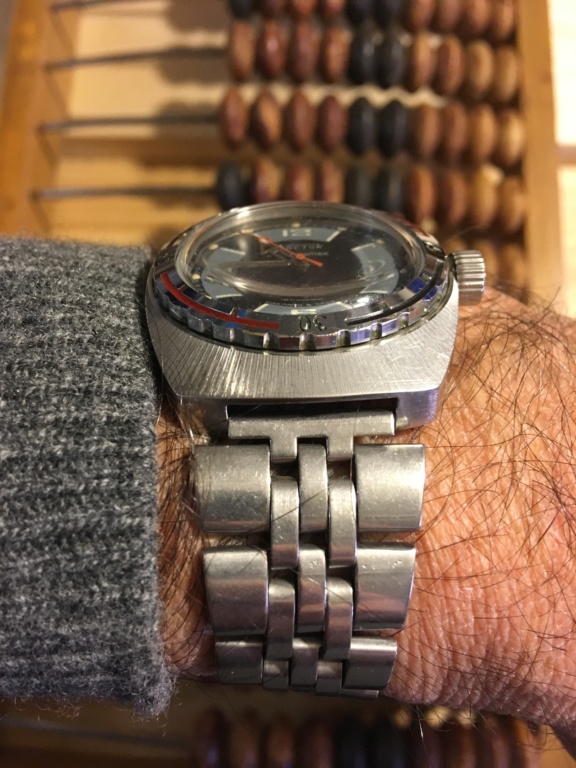

Et voilà le travail sur le bracelet les amis !
Finalement pas si difficile que ça. J'ai soulevé les crochets avec la lame d'un opinel (lame en acier carbone bien entendu) et ainsi pu enlever un anneau de chaque côté.
Cela marche car les anneaux ne sont pas en tôle emboutie mais en acier inox massif, assez solides pour ne pas être massacrés. C'était du robuste les bracelets inox en URSS à l'époque, je ne sais pas si c'est la même chose aujourd'hui. J'avais acheté des bracelets inox récents avec le logo Vostok, ils sont en tôle emboutie bien qu'assez épaisse comparée à d'autres productions, cependant leur premier anneau n'était pas assez large (20.5 mm) pour les Vostok 2209 tonneau.
Il ne me reste plus qu'à relumer les aiguilles et trouver une plaque de fermeture décente.
