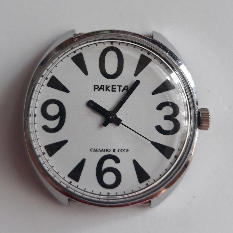

Non, à priori le petit modèle rond est apparu au moins 2 ans avant le grand modèle comme semblent le confirmer quelques indices (la version noire et ronde apparait dans un catalogue de 1983 et la célèbre histoire avec Gorbatchev date de 1985 et concernait un grand modèle).
Pour l'image sur Wikipédia, elle présente effectivement une version douteuse mais pour remplacer l'image par une version légitime il faut qu'un membre de Wikipédia Commons se dévoue, décide de faire une prise de vue d'une montre authentique et accepte de céder librement les droits de cette image. En attendant elle a été supprimée.
La Big-Zéro a généré d'innombrables variantes et tout autant voire plus de fakes et frankens.
Pour une première acquisition, mieux vaut se faire la main avec les modèles les plus faciles à repérer.
Grosse-modo il existe les deux modèles à boitier ronds : le blanc avec les aiguilles noires et le noir avec les aiguilles chromées.
Les deux boitiers sont toujours chromés mais pas identiques.
Le boitier de la noire a les coins des cornes et ses arrêtes arrondies tandis que celui de la blanche est plus anguleux.
Ile me semble, sans certitude, que les couronnes de la blanche et de la noire ne sont pas censées non plus être les même.
Les boitiers de ces montres ont systématiquement un verre bombé.
Enfin, de mémoire, la blanche existe en version Raketa - Made in USSR / Ракета - Сделано в СССР, avec ou sans sigle qualité, et en version Ракета - Сделано в России (pas souvenir de l'avoir vue en version Raketa - Made in USSR, ce qui ne veut pas dire qu'elle n'existe pas).
Les lettres des petites montres ont les extrémités à angle droit, tandis que les lettres des grandes ont leurs angles arrondis, Sur tous les modèles les lettres sont très épaisses, excepté la version “prolétarian”, l'exception qui confirme la règle, dont les lettres sont plus fines et restent anguleuses.
Toutes les versions ont les aiguilles heure et minutes épaisses et pleines et une trotteuse fine, excepté quelques rares variantes dont la “prolétarian”.
La grande big-zéro existe en version Raketa - Made in USSR / Ракета - Сделано в СССР, avec ou sans sigle qualité, et en version Raketa - Made in USSR / Ракета - Сделано в России, et les marquages de provenances peuvent avoir quelques légères variantes (épaisseur et emplacement). Elle existe avec boitier chromé ou boitier doré. Le verre n'est pas bombé mais présente un angle droit entre sa face et ses rebords.
Il existe aussi cette fameuse “française” Ракета - Механизм СССР dont nous avons largement débattu et également une version montre-gousset, que je connais moins
Et récemment Samun a mis à la vente une version noire, que je me suis procuré par acquis de conscience, mais dont la qualité de marquage du cadran me laisse extrêmement perplexe (les blancs ne sont pas parfaits et le noir et simple, contrairement à la petite noire de 1983 sur le cadran de laquelle les marquages sont parfaitement opaques et la peinture noire irisée)

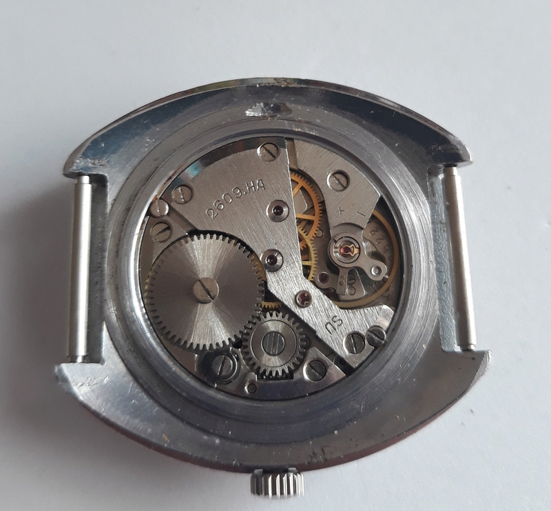

Toutes les big-zéros sont censées êtres équipées du mouvement 2609HA.
En terme de ressenti, elle n'est pas très lourde et un peu plus grande que la plupart des montres soviétiques mais très moyenne comparée aux standards de l'horlogerie actuelle.
Pour les prix je te déconseille de dépasser les 60 / 70€ port compris mais on en trouve à vendre de 15 à 150€ et les plus chère ne sont pas les moins douteuses…

Comme tout débutant intéressé par une Big Zero je viens solliciter votre aide pour m'assurer qu'il s'agisse d'une vraie. Au vu des nombreux topics traitant ce sujet, j'ai choisi celui dont le titre était le plus parlant désole si c'est le mauvais.
Voilà les photos de la belle (car je crois qu'on ne peut mettre de liens vers les annonces directes ?
Il me semble que celle-ci possède les bonnes aiguilles, le bon cadran et également le bon mécanisme mais étant novice je préfère demander conseil aux experts. De plus, la trouvez-vous en bon état ? Enfin, je me demande s'il s'agit d'une vraie ou d'une bisontine ?
Par ailleurs, actuellement à combien évaluer vous le prix d'une raketa big zero ? Après avori parcouru tous les sujets traitant de cette montre, j'ai vu plusieurs prix.
Merci d'avance de vos réponses !!

Bonjour Poupss,
Les lettres me chiffonnent. C'est très (trop) gras, pour moi. Les A de Raketa sont bien en italique mais... trop gras je pense. Donc, le cadran pourrait avoir été produit on ne sait où avec on ne sait quelle imprimante.
Regarde par ici : https://www.montres-russes.org/t2984-raketa-big-zero-florilege-par-les-fmreurs?highlight=floril%C3%A8ge

Peut-être que l'effet "bavouilleux" des lettres est produit par un plexi très griffé.
Peut-être qu'une fois poli tout ce qu'il y a dessous apparaitra bien net.
Mais je ne parierais pas là-dessus et je me méfierais aussi

Ça sent la photocopie ou une tampographie ratée : désolé

Merci à tous pour vos réponses, je faisais trop confiance au vendeur sur la baie qui avait bonne réputation sur le forum et j'ai donc négligé certains détails . Merci de m'avoir éviter l'achat d'une faketa ...

Bonjour je reviens vers vous pour d'autres questions:
Tout d'abord après être retourné sur le topic conseillé j'ai remarqué que dans les dernières pages la big zéro de Godevin semble aussi avoir la même police en gras que celle présentée précédemment (cf photo ci-jointe)
Celle-ci serait-elle fausse également ? Ou bien alors celle que je vous ai présentée deux posts au-dessus serait vraie finalement ?
De plus, suite à vos réponses, j'ai recherché et j'ai trouvé une seconde big zéro qui m'a l'air plus vraie que l'ancienne présentée précédemment.
Les aiguilles, le cadran avec ses détails (écriture, police, graduation des minutes) et mécanisme semblent authentiques. Cependant, je ne sais pas reconnaître si le boitier est le bon ou pas.
En espérant que celle-ci soit une vraie, j'espère que vous pourrez m'aider.
Désolé de vous embêter avec ces questions mais je veux vraiment une raketa big zéro
Merci d'avance et bonne fin de week end à vous

Bonsoir Poupss, sur cette montre que tu nous présentes, l'impression est douteuse, elle est très baveuse, tout comme sur la première Big zéro que tu as trouvée.

Pour sur, c'est un cadran honteusement photocopié !

Je ne voudrais pas me faire l'avocat du diable mais j'ai constaté que certaines Raketa Big Zéro mises en vente sur la baie par certains collectionneurs réputés ont ce genre de cadran "baveux". Alors ??? Mettre sa réputation en jeu pour si peu???
Bon, je passe à autre chose. Les prix actuels me semblent un peu élevés.
Même si le cadran "baveux" pourrait s'avérer légitime, c'est quand même mieux d'en avoir un bien net.
Continues tes recherches et soit bien attentif.
Alors patience, recherche et parfois le hasard assouviront ton envie.

Les chiffres et les lettres de la Big Zero de Godevin sont tout de même parfaitement nettes. A la différence de celles d'Ebay.
