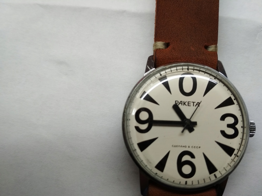

symbole cccp ,non?
l'inscription fabriqué en urss en cyrillique est assez éffacée,et apparemment les aiguilles ont été démontées (trace circulaire de l'instrument extracteur d'aiguilles)
ce cadran a souffert.

Re: big zero: besoin de conseils
Symbole de qualité...
https://www.montres-russes.org/t1209-symbol-qualite
je vois qu'on surveille les mêmes choses, mais celle ci est trop abimée pour moi

Ce qui m'embête le plus, ce n'est pas le fait qu'elle soit dans un état disons délabré, mais bien que quelqu'un l'ai démonté (traces du "enlève-aiguilles), ai fait ça comme un cochon, et n'ai pas pris la peine de lui refaire un semblant de beauté (simple nettoyage).... Quand tu vois ça, tu te demandes ce qu'il a pu faire sur le mécanisme ou autre.;;;
Bref...
Bonne recherche....
Bref...
Bonne recherche....

Kastor a écrit:Ce qui m'embête le plus, ce n'est pas le fait qu'elle soit dans un état disons délabré, mais bien que quelqu'un l'ai démonté (traces du "enlève-aiguilles), ai fait ça comme un cochon, et n'ai pas pris la peine de lui refaire un semblant de beauté (simple nettoyage).... Quand tu vois ça, tu te demandes ce qu'il a pu faire sur le mécanisme ou autre.;;;
Bref...
Bonne recherche....
Il ne faudrait pas être trop paranoïaque sur ces montres.
La trace sur le cadran ne provient pas d’un déchassage des aiguilles dû à l’outil.
C’est surtout le résultat d’un frottement de l’aiguille des heures sur le cadran. Cela arrive lorsque le cadran n’est plus tenu par ses vis et du coup remonte contre les aiguilles.
Une production post-soviétique, pour ce qu'on peut en voir.
fake non pas, mais peut-être un élément de franken si le cadran de la montre indique CCCP
- Messages : 3370
oui c'est le cas d''autant plus que l''aiguille des seconde est raccourcie(à la loupe on voit qu'elle a été cassée lors du démontage)
cependant le cadran n'est pas une photo,les marquages sont legerement en relief et brillant par rapport au fond mat
ci joint photo
pour l'instant elle tourne impec et je n'y toucherai pas tout de suite
ci joint photo

Je suis du même avis que notre expert Hanoi mais avec quelques nuances.
Le cadran est OK et le mouvement aussi mais il n'est pas de la bonne époque.
La montre a peut être eu droit a un "échange standart" du mouvement HS par un plus récent.
C'est parfois moins coûteux.
Tu pourras trouver un 2609 de la bonne période sans difficulté.
Hey !
Vu comme ça, ça me semble valide.
Les A sont en italique, les aiguilles sont bonnes, le cadran n'est pas baveux...
Là, j'ai envie de dire : bel achat ^^
