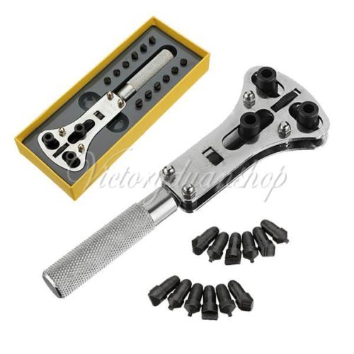

Faut-il absolument se procurer un outil spécial pour dévisser la bague qui retient le dos ?
Si on n'a pas cet outil, comment le faire sans abimer ?
Merci.
Merci.

¡Hola Pako! oui une clé pour ouvrir les fonds de montres comme celle-ci est préférable.
credit: c'est écrit dessus
Re: vostok 2415 reglage de l'avance
Gracias amigo !Ighor' Ivanovitch a écrit:¡Hola Pako! oui une clé pour ouvrir les fonds de montres comme celle-ci est préférable.
