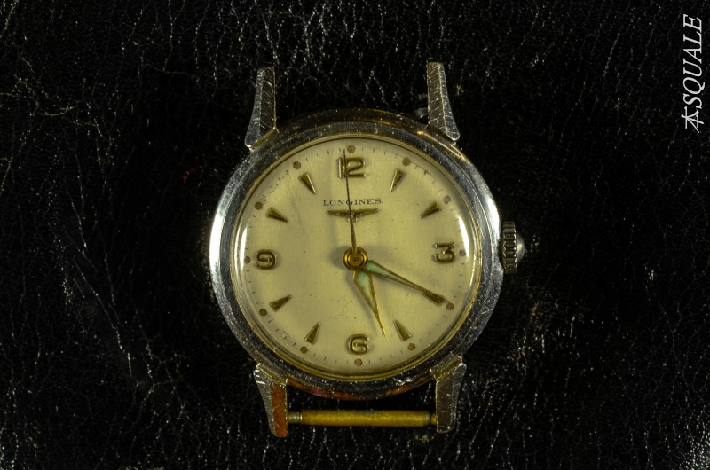

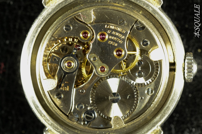

Aujourd’hui je vous fais partager la remise en état d’une petite Longines équipée du mouvement 23ZS, qui doit dater des années 50.
Je l’ai reçu en plutôt mauvaise état, ressort de barillet cassé, aiguilles piquées et le luminova qui se fait la malle, carrure pas trop top. J’ai poli au mieux le boitier, relûmé les aiguilles et remplacé le verre.
Je passe les explications, mais je vous mets les photos, ça peut toujours servir.

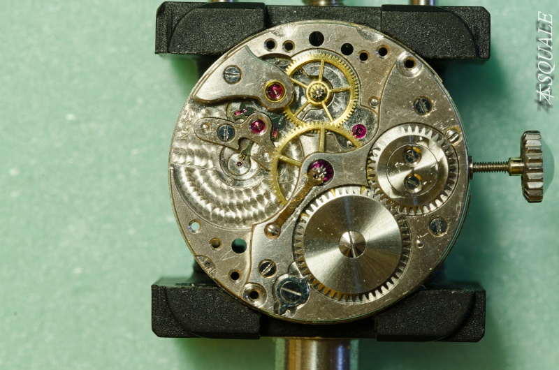

on peut remarquer le petit frotteur en laiton qui vient appuyer sur le pignon des secondes
tout ce petit monde est prêt pour le bain
le ressort cassé
le nouveau en place dans sa ruche, et graissé
c'est parti pour le remontage

et enfin le résultat.
la couronne n'est malheureusement plus d'origine

dans l'ordre,
- verre neuf acheté chez Selfor à Paris, pour ne pas faire de pub
- relumage , j'ai acheté un petit flacon de poudre qu'il suffit de mélanger avec quelques gouttes d'eau, puis tu appliques le produit avec un pique huile.
de l'extérieur vers l'intérieur de l'aiguille, tu laisses sécher et tu regardes si c'est ok.
cherche sur FAM il y a quelques tutos.
- le ressort, pas neuf mais d'origine trouvé sur le net. Il faut être très patient pour ces restaurations, le temps de trouver les pièces.
d'ailleurs je recherche pour une JLC calibre 481 la masse oscillante avec les ressorts.
