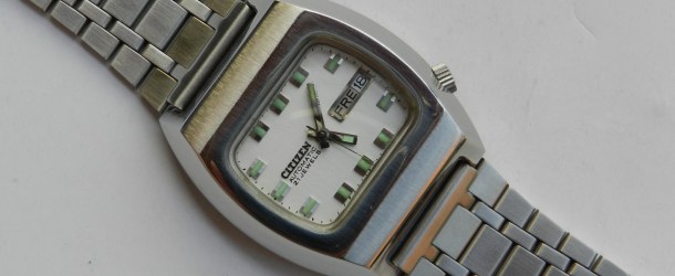

Elle commence par ce gros succès de ce modèle de chez CITIZEN.
Les éléments de base du TV dial sont déjà là: cadran large, boitier tonneau, forme de téléviseur et marques trapues pour l'index
Les imitations commencent rapidement à apparaître, parmi elles, cette Citron.
Citron était une société basée semble-t-il à Hong Kong qui essayait de faire passer ses produits pour des Citizen (avec logo initial très similaire).
Ce pilier du forum WUS qu'est Alexander-watches soutient mordicus que les Raketa TV Dial ont pour modèle direct cette CITRON TV dial.

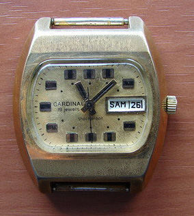

Le modèle TV dial sera exporté sous les marques habituelles:
SAM pour Samstag (samedi), les Cardinal étaient exportées en Allemagne.
