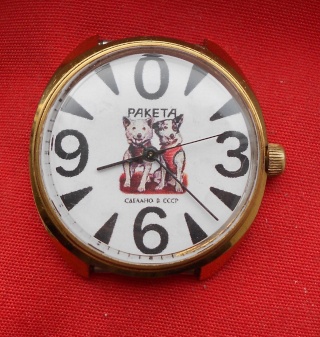

Mon dieu, on trouve de ces bizarreries sur la baie ...
ptitdo- Kamarade
- Messages : 99
Re: Est-ce une vraie Raketa ?
Qu'est ce que tu as contre Belka et Strelka ?
Klui- Commissaire politique
- Messages : 1814
Age : 36
Rien du tout ! Que du contraire.
Je trouve cela tellement kitsch que j'adore.
ptitdo- Kamarade
- Messages : 99
Pour ou contre, kitsch ou pas, je ne me hasarderai pas à trancher, mais 100% cadran fake, imprimé avec les pieds et la photocopieuse du bureau, ça oui, et celui qui a “commis” ce cadran en a commis bien d'autres, tous plus mal imprimés et “too much” les uns que les autres...

... C'est malheureusement ce genre de chose qui fait beaucoup de mal à l'horlogerie russe/sovietique.
C'est une petite industrie (on dirait presque: un élevage):
- Messages : 3370
Ahah, en effet, un vrai chenil !
ptitdo- Kamarade
- Messages : 99
On pourrait dédier un post entier aux variantes : la plus "réussie"
