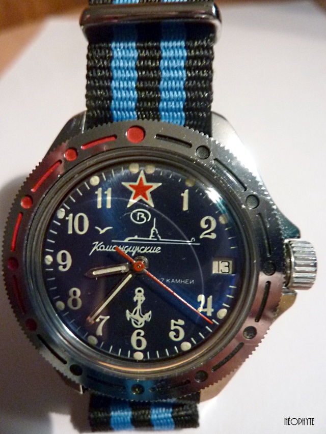

Première panne avec mon Amphibia : Un peu de VTT et l'aiguille des minutes c'est fait la mâle et en démontant pour la remettre je me suis aperçu que le pont de balancier était complètement desserré (la vis devais tenir par un quart de demi filet ....j'en rajoute à peine...). J'ai tout démonté, remonté et pour l'instant elle trotte bien. Un peu la galère mais je me suis bien amusé.
C'est courant comme "panne " sur ce type de montre ?
Il faut resserrer régulièrement et mettre du frein-filet ? Une Vostok tout simplement 678548

Message  Formol Ven 15 Avr - 0:20
Néophyte a écrit:Première panne avec mon Amphibia : Un peu de VTT et l'aiguille des minutes c'est fait la mâle et en démontant pour la remettre je me suis aperçu que le pont de balancier était complètement desserré (la vis devais tenir par un quart de demi filet ....j'en rajoute à peine...). J'ai tout démonté, remonté et pour l'instant elle trotte bien. Un peu la galère mais je me suis bien amusé.
Oui, c'est comme les anciennes motos anglaises. lol! C'est ce qui fait son charme. Vérifie aussi la vis centrale du rotor, elle a tendance à partir en vacances de temps en temps. lol!
