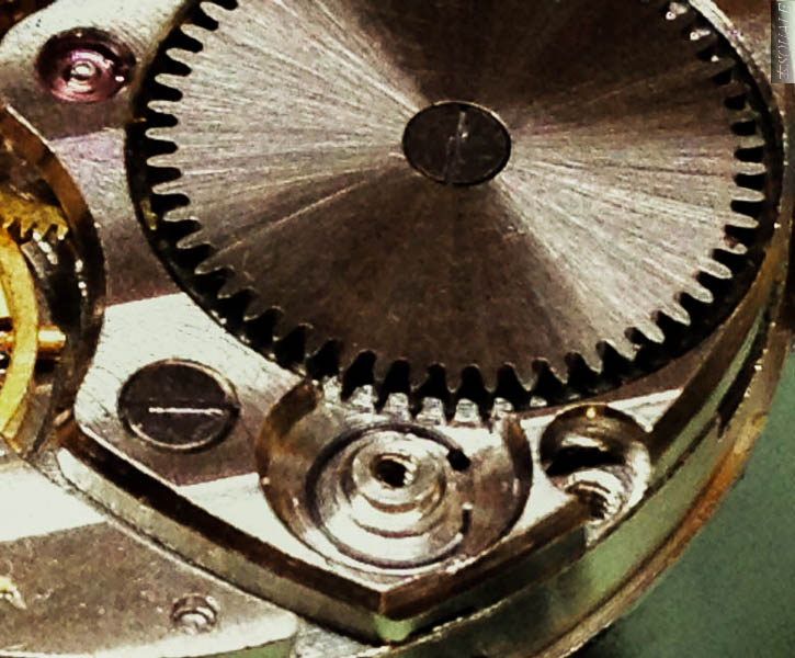

Ben disant qu'il y a un petit ressort circulaire sous le cliquet qui permet de le faire revenir dans sa position de repos et ainsi empêcher le barillet de revenir en arrière .
Re: Une Vostok tout simplement
Aurais tu une photo pour que je puisse me rendre compte s'il te plait ?
Néophyte- Membre du Parti
- Messages : 295
Néophyte a écrit:Aurais tu une photo pour que je puisse me rendre compte s'il te plait ?
voila si ça peut aider.
Merci pour la photo.
En fait c'est une "bague " qui s'installe dans un des deux petits trous que l'on vois sous le cliquet ?
C'est une montre qui patinait toujours au remontage et en démontant je fais très attention donc su ça se trouve elle n'avais pas cette pièce.
On peut trouver ce type de pièce chez un horloger en France j’espère. Ou alors un Foromeur peut être?

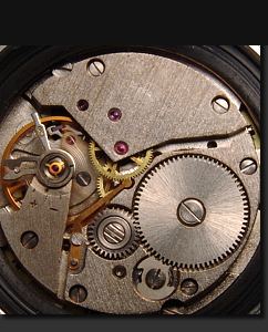

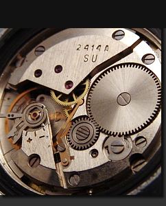

Je réédite ce post parce que j'y perd mon latin.
Le mécanisme est tout à fait similaire à un Vostok 2409
Mais comme il a la date cela doit être un 2414 ou 2414A
A voir le dos du mécanisme, la différence tient aux bords des ponts anglés sur ce dernier.
Mais ce qui est bizarre, c'est que la raquette de ton mécanisme est anglée.
Alors quoi? Un 2414 sur lequel on a greffé des ponts de 2409?
Franchement je m'y perd.

Pour nourrir la réflexion : il existe bien des generalskie avec trotteuse amphibian tout à fait légitime.
La mienne est de première génération, me semble-t-il, même si elle est sortie de la manufacture en 1992 (cadran mentionnant le pays de fabrication URSS) et c'est elle qui est dotée d'une trotteuse d'amphibian :
https://www.montres-russes.org/t1862-vos-papiers-svp-vostok-vintage#47953
Son calibre est un 2414 A d'après son passeport.
En effet celle du Kamarade Néophyte semblerait avoir été muni d'un pont de 2409.
Le fond est plutôt destiné à des "montres civiles" c'est-à-dire qui n'appartient pas aux familles des komandirskie/generalskie ou des amphibian, on le trouve sur la période de la première moitié des années 90.
Donc soit on est face à une franken soit à un modèle sorti de la manufacture avec des pièces dépareillées ... ce qui n'est pas totalement impossible dans la période post-soviétique notamment dans les années 1993-1994.
Si c'est un modèle "dépareillé usine" on devrait pouvoir en identifier d'autres composées des même assemblages sur le net.

En fait j'ai refait l'accroche du coté plat extérieur du barillet (je crois que l'on appel cela le crochet). Le ressort n'a perdu que 2 cm de sa longueur initiale.
- Messages : 295
Néophyte a écrit:Pascal54 a écrit:.....Vérifie si ton ressort est bien remis dans le barillet. J'ai comme un doute sur la puissance moteur.
Je ne suis pas très sûr, mais voila ton probleme
