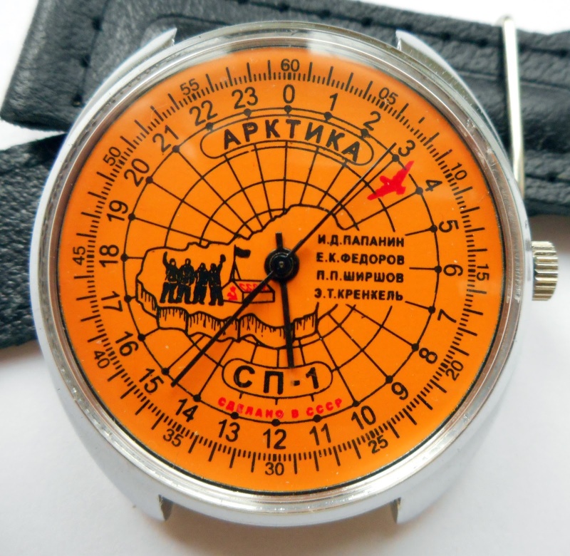

Ce sont deux modèles fabriqués bien après la fin de l'URSS mais prétendant être de cette époque.
Ce sont des modèles prétendant être des "24 Heures" mais emboitant des mouvement "12 Heures" (2609NA).
Bref: à éviter.

Tu peux t'enfuir en courant devant ces deux modèles qui sont des faketa pur jus...
Déjà dans une 24h tu dois trouver un mouvement 2623.H (et non pas un 2609.HA ou un 2614.H qui sont ici probablement réglés pour fonctionner en 24h).
Les boîtiers ne correspondent pas, les cadrans (d'un orange douteux) ne sont répertoriés dans aucun catalogue à ma connaissance, il n'y a pas de photos des mouvements, pas d'inscriptions sur le fond des boîtiers, et le tout semble dangereusement rutilant...
Ce sont clairement des modèles bidouillés, très probablement après la faillite de 1995, avec des cadrans fantaisistes imprimés et inspirés des modèles de la grande époque de Raketa. Les boîtiers sont peut-être originaux (celui de la deuxième correspond à celui de la célèbre Big Zero par exemple) et les mouvements sont bien des Raketa d'après le numéro mais recyclés et bidouillés pour tourner en 24h.
Pour être pointilleux ce ne sont peut-être pas des fakes à proprement parler puisqu'il s'agit d'assemblages hétéroclites de pièces en partie d'origine lors de la période trouble de Raketa, mais je te déconseille fortement d'acheter ce genre de montres qui ne reflètent pas du tout les grandes heures de la marque, la qualité de fabrication, et l'homogénéité des modèles officiels présents au catalogue.
Je trouve d'ailleurs que l'intérêt et le plaisir des montres russes résident en partie dans le fait de progressivement réussir à dénicher des modèles 100% authentiques à force de se renseigner sur le forum. On apprend très vite de ses erreurs, j'ai failli acheter des fakes plus d'une fois également !
Je t'invite à faire un petit passage par la rubrique présentation et à arpenter les sujets parlant de Raketa 24h afin d'exercer ton œil, et tu seras bientôt en mesure de dénicher un modèle digne de ce nom
Edit : Hanoï m'a devancé et je partage donc son analyse !

En effet, vérifier si le mouvement est un 2623H est la première chose à faire.
Il y a quelques exceptions (le ЧН-47М de la première 24 heures, le 2409B...) mais elles sont rarissimes et tu peux vendre un rein pour en acheter une...

Très juste, je n'ai d'ailleurs encore jamais croisé à la vente des 24h avec ces mouvements !
Et puis une autre bonne raison pour ne pas acheter une faketa même si c'est tentant (parce que le orange c'est fun et les pingouins trop mignons, je reconnais), c'est que le vendeur t'annonce une montre "rare" et "fabriquée en URSS" et que c'est purement du foutage de gueule. En tout cas il ne ment pas sur le "fait main", il faut laisser ça à son crédit

Hormis la couleur et à titre de comparaison, voici à quoi devrait ressembler une Raketa Арктика :

La Raketa montrée par Volgo est une vraie Raketa Artkika, mais ce n'est pas une 24H (ce modèle emboite aussi un 2609).
C'est plus un "hommage" ou une "évocation" des arctiques, et malgré le CCCP inscrit sur la base polaire, la montre est post-CCCP.
C'est une Raketa "mavaise période (1992-2000).
En fait, il faudrait savoir quels sont tes critères:
Une "arctique" comme celle montrée par Volgo se trouve facilement.
Une "24 heures" aussi ("worldtime" "marine" etc.).

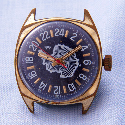

Si tu veux une 24 heures arctique (autre que le modèle des années 50 introuvable ou à prix d'or), c'est ce modèle que tu dois chercher:
C'est une montre "hommage" aux premières montres arctiques, mais elle est:
1° vraiment soviétique
2° vraiment 24 heures
3° pas toujours trop chère
EDIT: Une meilleure photo (collection F Gordon)
Bonne chasse!
