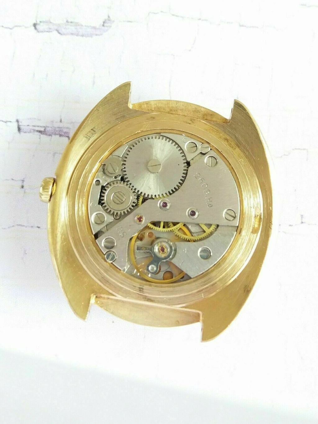

- mécanisme :
Le mécanisme de la Zéro est, grande comme petite, un Raketa 2609NA (ou "HA" en cyrillique). Aucun autre mécanisme n'est acceptable.
Voici à quoi ça ressemble :
Raketa zéro : guide d'achat Raketa_2609_HA
A noter que certaines (les "Besançon" et quelques rares russes ou soviétiques) ont un mécanisme R2609) :
Raketa zéro : guide d'achat 4cd0adacc0bed3e3f6b984e9d40b4140
Il s'agit du même mécanisme mais sa présence est suspecte si la montre se prétend "URSS" avec un cadran en cyrillique.
Sa présence est normale sur la version "Besançon" dont on parlera plus tard. Sur tout autre modèle, surtout datant de l'URSS, elle est suspecte même si cette version existait avant la chute de l'Union Soviétique. La question fait un peu débat et les avis sont partagés, pour certains cela est un franken pur, pour d'autres un changement standard d'un mécanisme défectueux, enfin pour d'autres certaines rares fois ce mécanisme a été posé d'origine. Pour ma part c'est surtout un argument pour négocier le prix !
S'il n'est pas surprenant qu'une montre "made in russia" ait un 2609NA avec une estampille "SU" ("soviet union") car il y a eu réutilisation de pièces, l'inverse n'est en théorie pas possible.

Je souhaite depuis quelques temps acheter une Big zero et après quelques recherches je suis tombé sur celle-ci. En suivant les conseils et les astuces cités plus haut pour repérer les fausses, mes doutes sur cette montre se sont un peu dissipés. J'aimerai cependant si possible l'avis de personnes ayant des yeux plus expérimentés que les miens dans le domaine de la Big zero.
Merci d'avance pour vos réponses

Demande des photos où l'on peut voir le côté vinyl à la lumière des index et chiffres... C'est le critère le plus compliqué à copier.

Quentin21 a écrit:Bonsoir à tous,
Je souhaite depuis quelques temps acheter une Big zero et après quelques recherches je suis tombée sur celle-ci. En suivant les conseils et les astuces cités plus haut pour repérer les fausses, mes doutes sur cette montre se sont un peu dissipés. J'aimerai cependant si possible l'avis de personnes ayant des yeux plus expérimentés que les miens dans le domaine de la Big zero.
Bonsoir Quentin,
Je suis un grand spécialiste des montres russes depuis oh octobre 2021 ...
donc ce que je vais t'indiquer est à prendre avec beaucoup de recul.
Moi je l'achèterais !
car :
elle est propre
le cadran est bien ovale
les aiguilles sont courtes et ont la bonne forme
le A de Raketa est bien en biais
Les mentions made in CCCP me semblent correctes.
Une petite réserve, je trouve que le cadran pète un peu trop .
Bonne continuation
Eric

Merci pour vos premiers retours. Voila une nouvelle photo venant du vendeur concernant l'aspect vinyle des chiffres du cadran.
Je ne pense plus vraiment avoir de doutes quant à l'authenticité de la montre maintenant.

Plus aucun doute maintenant sur le cadran. Le seul doute est sur l'intégrité du mouvement, il semblerait que le pont ait été remplacé (la pièce n'a pas le même aspect métallique que les autres), mais c'est un détail, la montre n'est pas une Franken. Dernière question, le prix ? On en trouve assez facilement autour de 70-80€, au-delà, c'est plus vraiment une affaire...
