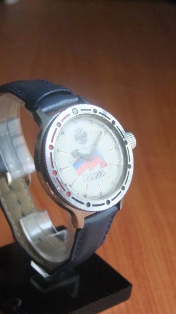

Bonjour, je suis intéressée par cette amphibia, seulement, selon vous serait-elle vraie ou fausse ?
Je me pose la question car malgrés mes recherches, je ne sais pas du tout quelle est l'année de sa production.. ni donc si c'est une bricolée! (j'suis toute neuvelle dans le monde des russes. Me tapez pas

Anarkia t'inquiète on n'a pas l'habitude de frapper les femmes
Avant même de te répondre, il faut impérativement avoir une photo du calibre de ta montre car le boîtier, cadran, lunette, couronne, aiguilles, fond, peuvent être OK mais pas son mouvement
... pardon tu n'es pas visée évidemment
Sinon cette amphibian fait polémique non pas parce qu'il s'agirait d'un bidouillage ou d'un cadran issu d'une photocopieuse chinoise (ou ukrainienne ?!).
Mais c'est son sens qui interpelle : les armoiries russes, le drapeau russe, la mention "Россия" (Russie) et celle en bas du cadran "сделано в СССР" (fabriquée en URSS) sont assez antinomiques.

Dans ce post, j'ai d'ailleurs commis une méprise en déclarant que le boîtier n°331 est postsoviétique, alors que sa production est certifiée en août 1991... mais notre expert Fcafca a su rectifier mon erreur. C'est aussi ça l'esprit
Cette amphibian, que tu convoites, figure au catalogue vostok export de 1993 sous la référence 020717, la 020716 ayant un cadran argenté (qui ressort mal sur les photos du catalogue). Comme signalé sur le catalogue, elle est équipée d'un calibre 2409A, un mouvement manuel.
crédit : site de Сергей Антонов / Sergueï Antonov : https://picasaweb.google.com/113098239036073221216
Mais si tu dois retenir une seule chose : sans photo du calibre de la montre passe ton chemin (ou demande au vendeur de t'en envoyer une) !

Merci beaucoup pour tes informations, j'ai vraiment l'impression d'avoir à faire à un prof d'Histoire, merci encore ! ^^
