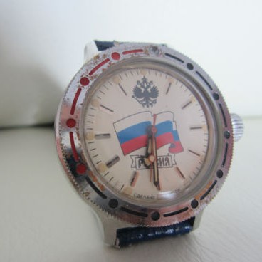

la première que j'ai ouverte pour 9 euros je risquais pas grand chose !
la mème après restauration de la lunette !
