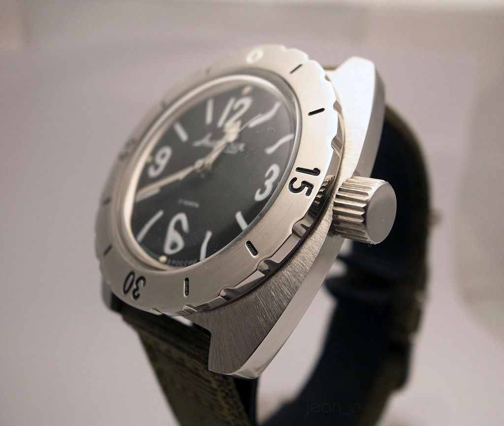

L'idée pour ce boitier 150 serait de ne garder le poli miroir que sur les flancs et de soleiller le dessus à la manière des Amphibia tonneau vintage ou comme certaines Omega ou Aquastar des années 60/70. Pour ces montres de plongée il fallait éviter que des reflets nuisent à la lecture du cadrant et de la lunette.
crédit photo : John www.mcbroom.biz
La lunette sera brossée satin et la couronne polie à son extrémité et finie avec un petit chanfrein poli.
Allez, on s'y met !
Question aiguilles j'ai aussi une petite idée, en attendant j'ai remis en place celles d'origine.

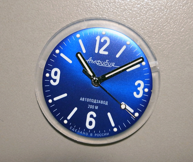

Sur les photos j'ai essayé un cadran noir à gros chiffres pour voir mais les aiguilles disparaissent un peu, il faudrait que j'en trouve d'autres plus consistantes.

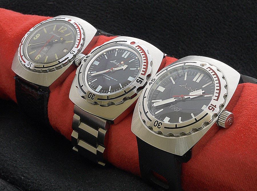

Très très beau résultat
Splendide !
Splendide !
- Messages : 3732
Re: Nouvelle Amphibia 150
J'aime beaucoup !
Comment as tu procédé pour avoir un brossé aussi régulier ?

Concernant le brossé (et le satinage) il n'y a pas de secret il faut le faire à la machine sinon ce n'est jamais assez régulier et homogène.
En plus le dessus du boitier est légèrement bombé à cause du polissage "musclé" il faut enlever pas mal de matière pour retrouver une forme conique.
