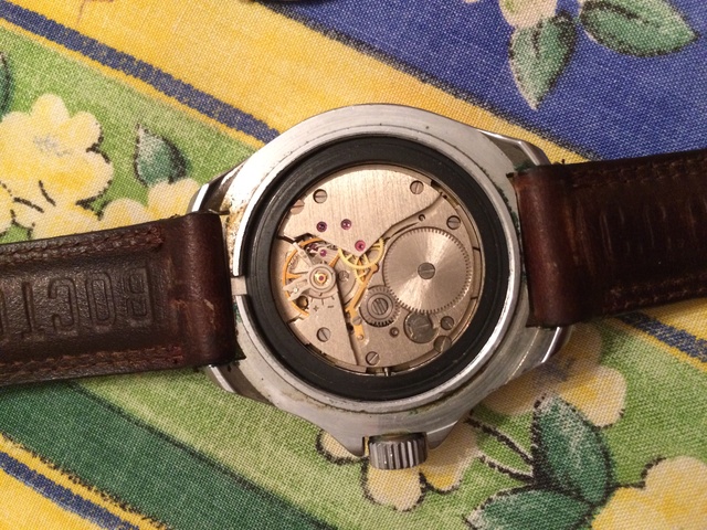

Mon père a retrouvé ses deux Vostok
. J'ai donc besoin de vous pour avoir quelques informations.
Elles ont été achetées en Andorre il y a probablement 10 ou 15 ans. Elles sont toutes les deux bloquées
(le balancier est HS sur les deux, et le réglage de l'avance (à priori) sur celle à cadran blanc se baladait dans le boitier).
Les photos (pas de remarque à propos de la nappe
La bleue
Le bracelet bien chouette, marqué BOCTOK et CCCP:
La blanche
J'ai besoin de vous pour identifier
La bleue
La blanche

Elles ont l'air tout a fait authentiques. On les trouve dans le catalogue Vostok de 1990.
La blanche : 2414A/341201
La bleue : 2414A/341289
Pour la reparation, aucune idee, mais quelqu'un d'autre saura peut-etre t'en dire plus.

Merci Komenski pour ces précieuses informations
Je pense commander sur Méranom les pièces nécessaires et on s'essayera à la bricole (sauf contre indication)

Robinche a écrit:
- Difficile à réparer?
Difficile non, mais il faut de la minutie et de la patience ; de l'habitude ça aide aussi mais pas forcément indispensable.
Si tu décides de remplacer toi-même les balanciers (trouvables sur les boutiques en ligne normalement), il faudra surtout faire très attention de ne pas en malmener les ressorts ; c'est très fragile ces petites choses.
Également certains modèles (peut-être selon l'année) ont une "cale" sous le bras du balancier ; en cas de remplacement il faut essayer avec et sans pour constater comment cela s'assemble le mieux.
