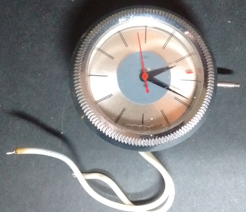

Mais finalement, il y a un rescapé au massacre: le timer de la radio.
Même s'il n'a plus la tête de sa couronne, il fonctionne bien
Je sais que plusieurs d'entre vous ont le même, alors vous serez peut-être intéressé par ma petite enquête sur l'animal.
Ce timer est du type 196 ЧC (cette référence est d'ailleurs moulée dans le plastique au dos) et son coeur en est un ZIM 2608 (et non un Raketa 2609HA comme on peut parfois le lire).
C'est mécaniquement qu'il établit le contact qui ferme le circuit électrique allumant la radio.

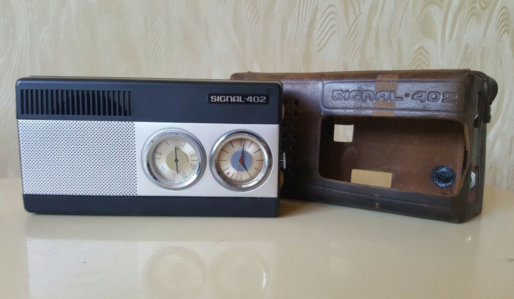

La "Signal-402" est un récepteur radio portable à transistors ui assure la réception dans les bandes LW, MW.
Le récepteur radio possède une antenne magnétique interne, des connecteurs pour connecter une antenne externe et un casque. Le récepteur est alimenté par une batterie de type Krone ou par une batterie 7D-0115. Le boîtier de la radio est en polystyrène. La puissance de sortie nominale est de 100 mW, la puissance maximale est de 150 mW. Ses dimensions sont de 162 x 85 x46 mm et son poids de 450 g.
Les radio-transistor de marque "signal" ont été produit à partir de 1975 (certaines sources disent 1976, mais il y a bien un 1975 à l'intérieur du mien)
Pour en savoir plus sur cette radio (et quelques autres...): voir ici et ici
Les radio "Signal" ont été produites par la fabrique "Novator" (Новатор = innovateur) de Léningrad.
Vous trouverez parfois l'affirmation que la production des "Signal" était faite par la Fabrique de Kamensk-Ouralsk, mais c'est une erreur: celle-ci fabriquait les radios "Neiva" (Нэйва = Nef)

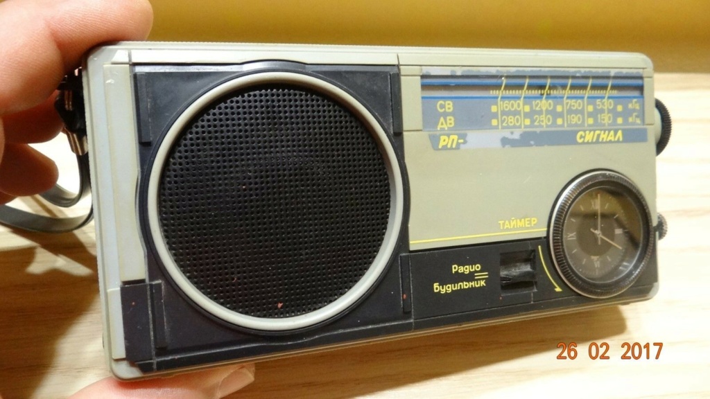

Remarquez plusieurs modèles de Signal ont été équipés de ce timer:
La Signal 601:

Certaines "Signal 402" portent donc cette marque (parfois uniquement sur l'étui protecteur), d'autre la marque MIR (= "paix")
La Signal 601:
