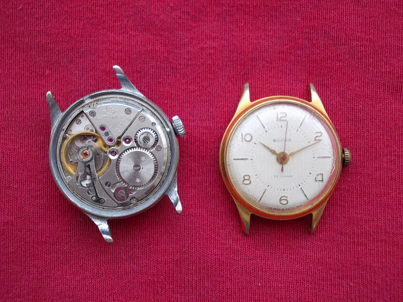

La première génération de Vostok Précision 2809 a un mouvement blanc et elle ne semble avoir connu que ce type de cadran
Elle a été fabriquée entre 1957 et 1960. Le trimestre et l'année de production sont marqués sur le pont ainsi que le logo =ЧЧЗ=.
En parallèle, une Volna 2809 de qualité inférieure a été produite entre 1958 et 1960, avec un mouvement blanc et les trimestre/année de production indiqués sur le pont.
Cependant, notez la différence entre les polices et la qualité de la gravure. Le A dans " "22 кАмня" de la Vostok Précision est anguleux comparé à celui, plus rond de la Volna. Le dispositif antichoc semble aussi différent

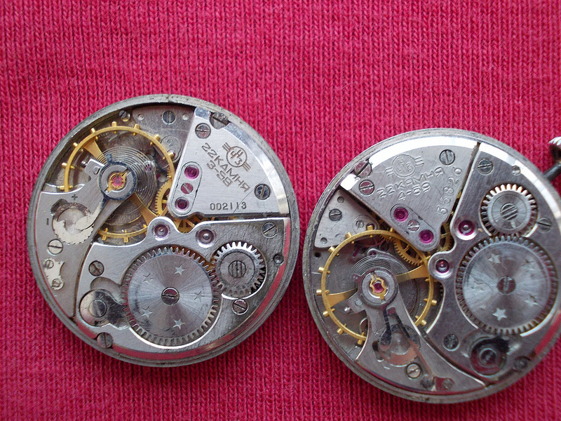

La deuxième génération de Vostok Precision a été produite entre 1961 et 1964. Elle présente un mouvement jaune (plaqué or), avec le logo =ЧЧЗ= .
C'est le type de Vostok Précision le plus courant et, malheureusement, le plus difficile à distinguer des ordinaires Volna et Vostok 2809A, qui - selon les normes de l'État soviétique (ГОСТ) avait une précision inférieure: +/- 30 s. par jour contre + 5 / -10 pour les Voctok Précision.
Une multitude de cadrans de Vostok Précision est associée à ce type de mouvement - des plus anciens (comme celui de la première photo), aux plus récents généralement associés aux Voistok Précision de la troisième génération.
Remarquons qu’il existe aussi beaucoup de simples Vostok, sans adjectif Precision, avec le même mouvement jaune avec = ЧЧЗ = logo.
Alors que dans le même temps il y a plusieurs honnêtes Volna avec un mouvement blanc et = ЧЧЗ = logo, produit entre 1961 et 1964.
Alors, comment expliquer les mouvements jaunes = ЧЧЗ = des montres Vostok non-précision?
La théorie la plus solide est que ce sont des mouvements destinés aux Vostok Précision qui n'ont pas réussi (ou simplement passé?) les tests de qualité.
Storyteller doute de cette théorie parce que les mouvements de première et troisième générations ont évidemment été produits sur des lignes différentes.
Il est difficile d'imaginer qu'ils ont d'abord passé des tests, qu'ils ont été démontés, que leurs ponts ou leur platine ont été gravés et remontés.

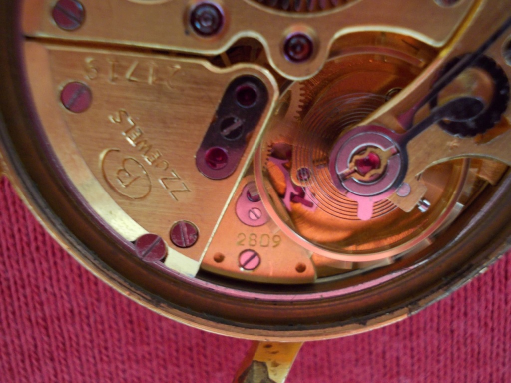

La troisième génération de Vostok Précision a été produite après 1964 et comporte deux modifications importantes: le logo "В" (comme "Восток") apparait et elles comportent généralement des rubis plus petits.
La plupart des Vostok Précision avec ce logo ont des entre-cornes de 18mm (par rapport aux entre-cornes de 16mm des générations précédentes).
Tous sont jaunes.
Il semble que toutes les Vostok Précision de cette génération (avec le logo B), ont un 2809 gravés sous la balance
En parallèle, des Vostok ordinaire ont été produites avec un mouvement blanc, de plus petits rubbis et le logo B.
Il a un 2809A gravé sous le balancier.
Comme le remarque storyteller, ce ne sont que des estimations: - un type de mouvement spécifique est le plus souvent associé à un cadran et à un boîtier spécifiques. On peut imaginer des situations où des mouvements plus anciens stockés au cours des années précédentes ont été placés dans des cas plus récents sous des cadrans plus récents (ou vice versa).
Tous sont jaunes.
