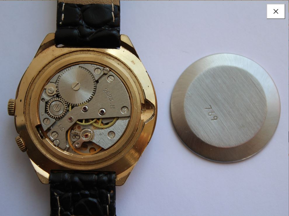

Authentification Raketa Worldtime
Re: Authentification Raketa Worldtime
Pour moi elle est OK

Merci pour cet avis,
En comparant avec d'autres offres, j'ai remarqué que le cadran avait une couleur "bronze", ce qui ne semble pas être le cas des autres, cela a-t-il une importance ?

Peut-être une tropicalisation du cadran à la sauce siberienne ?

Il n'existe pas de cadran bronze, cela doit être un vieillissement du vernis (dont l'effet est sans doute amplifié par la photo)

Hanoi a écrit:Il n'existe pas de cadran bronze, cela doit être un vieillissement du vernis (dont l'effet est sans doute amplifié par la photo)
Bon je la garde de côté alors
J'ai trouvé celle-ci aussi, avec un état cosmétique plus satisfaisant, et le tour du cadran noir, qui lui donne un aspect que j'adore :
Un avis ?

C'est une des particularité de la Raketa 24H, son verre peut être bordé de noir ou d'argenté ou de rien du tout.
Ce cercle noir n'appartient pas au boitier.
La deuxième est OK aussi à mon avis.
Boitier chromé ou doré, c'est un question de goût...
Je la préfère chromée, roots, basique.
Mais de toute manière tu es mordu: tu finiras par acheter les deux...

J'ai été voir annonces et archives, et effectivement j'en vois au cadran franchement bronze.
J'avais toujours mis cela sur le vieillissement, mais c'est vraiment très bronze...
Bizarre, un cadran bronze n'apparait dans aucun catalogue.

Un cadran bronze sur une franken (le boîtier est celui d'une Raketa millenium)
Mauvais signe...
La première que tu a montré semble moins bronze (et l'éclairage plus jaune), cela pourrait donc tout de même être un cadran un peu jauni ^par le temps (j'ai ai déjà vu).
Mais bon, le petit signal d'alerte s'est allumé...

Le modèle n'est pas rare, ne te précipite pas.
Attends la combinaison (boitier/cadran/verre) qui te convient dans l'état qui te convient, tu finiras par la voir passer à un prix décent.
Sur la dernière photo, on voit que le cadran a en effet vécu.
Le verre est à bague noire (comme à l'origine) mais la couleur s'est largement estompée...
Cela fait sens avec le jaunissement du cadran.
Autre indice en faveur de l'authenticité: l'absence du logo de qualité (le K retourné dans un petit pentagone), que les fabricants de faux mettent presque systématiquement.
