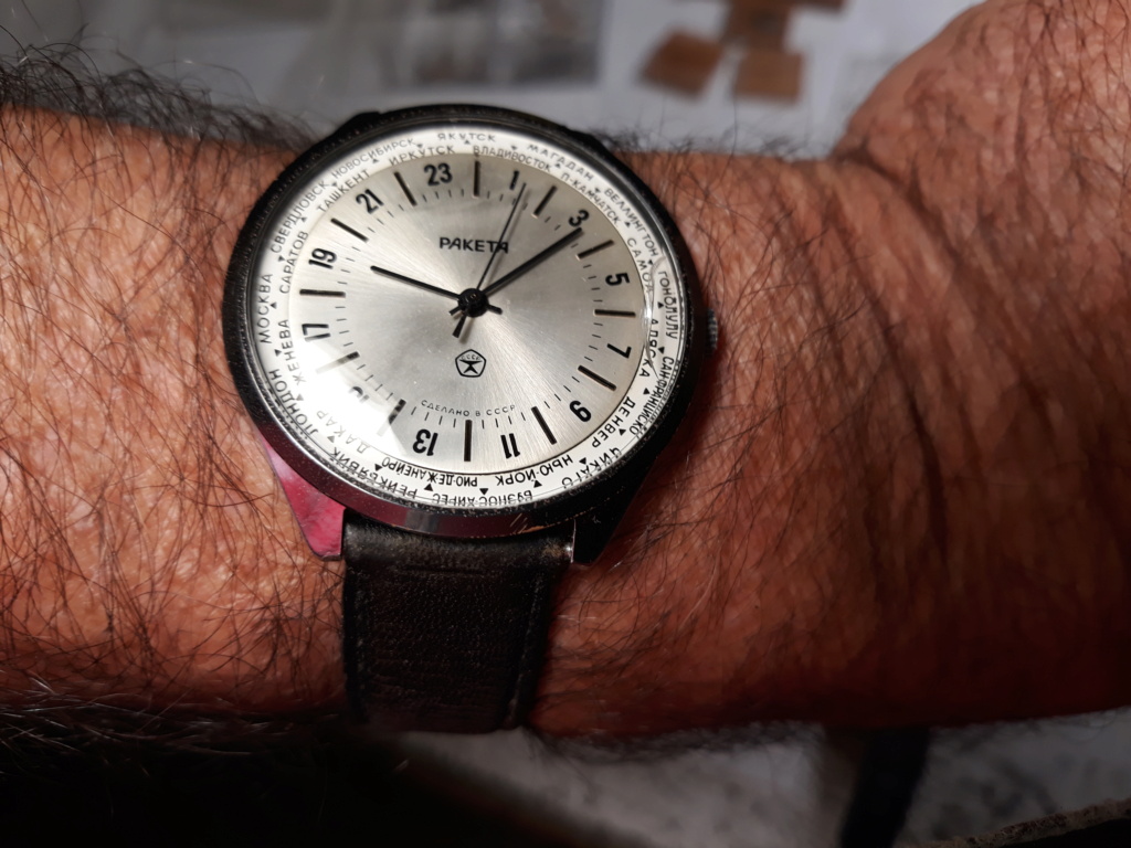

Bonjour a tous,
J'ai eu la chance de tomber sur une magnifique 24h World time... a Emmaüs !
Grâce au merveilleux post d'Hanoï j'ai pu l'identifier rapidement et connaître ses spécificités.
Petit problème que vous constaterez vite... la couronne du bas est manquante et le cadran est légèrement déboité, et la montre ne fonctionne pas.
J'ai trouvé un horloger dans ma ville (Toulouse) qui accepterait d'y travailler dessus a condition que je lui fournisse les pièces :
- Concernant le mouvement j'ai trouvé un mouvement 2609ha sur Etsy (j'ai cru comprendre qu'il y avait pas mal de pièces communes avec le 2623h?)
- pour la couronne du bas et le verre je ne sais pas trop où chercher...
Des conseils ?
Merci d'avance pour votre précieuse expertise
Des conseils ?

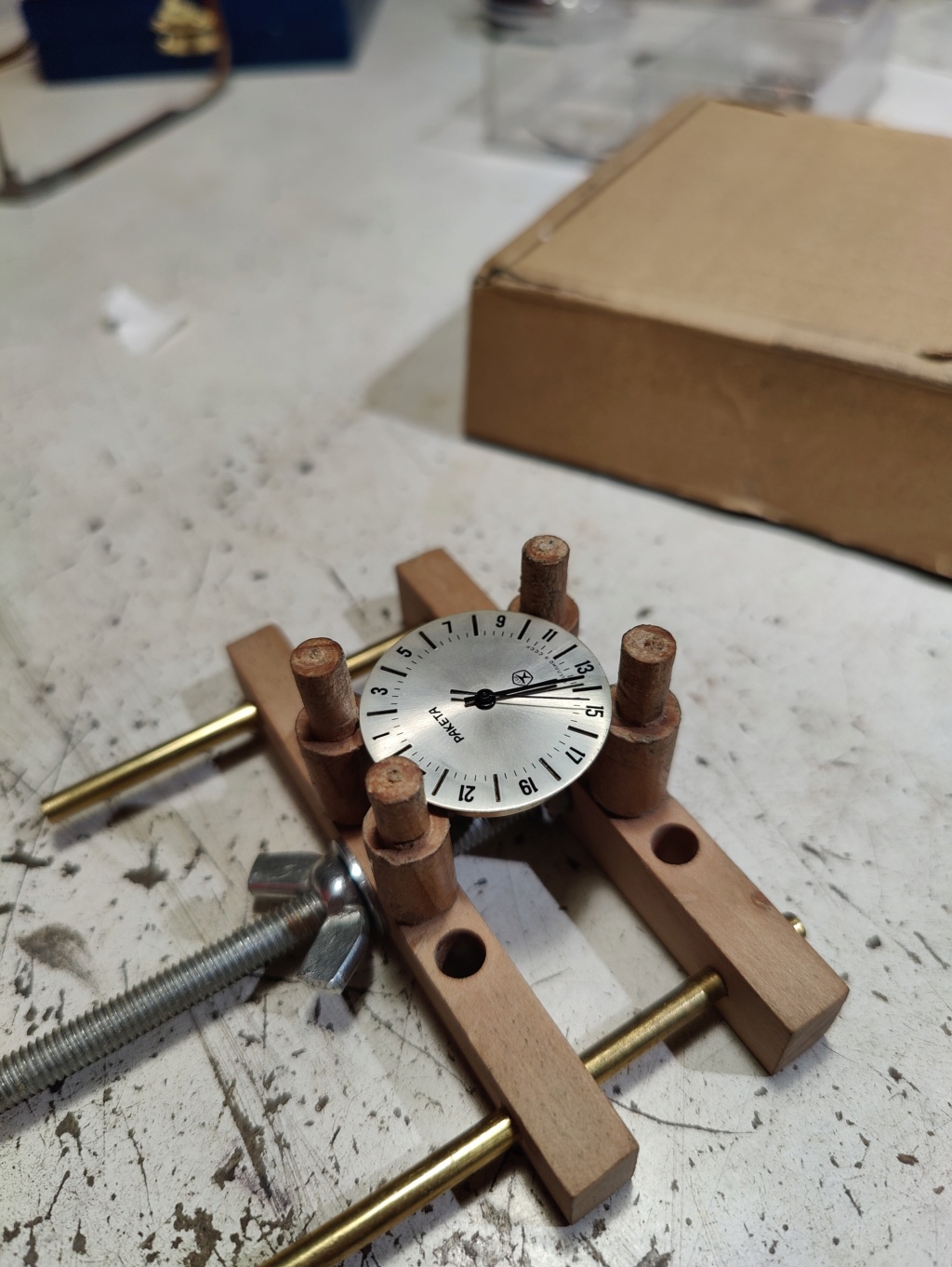

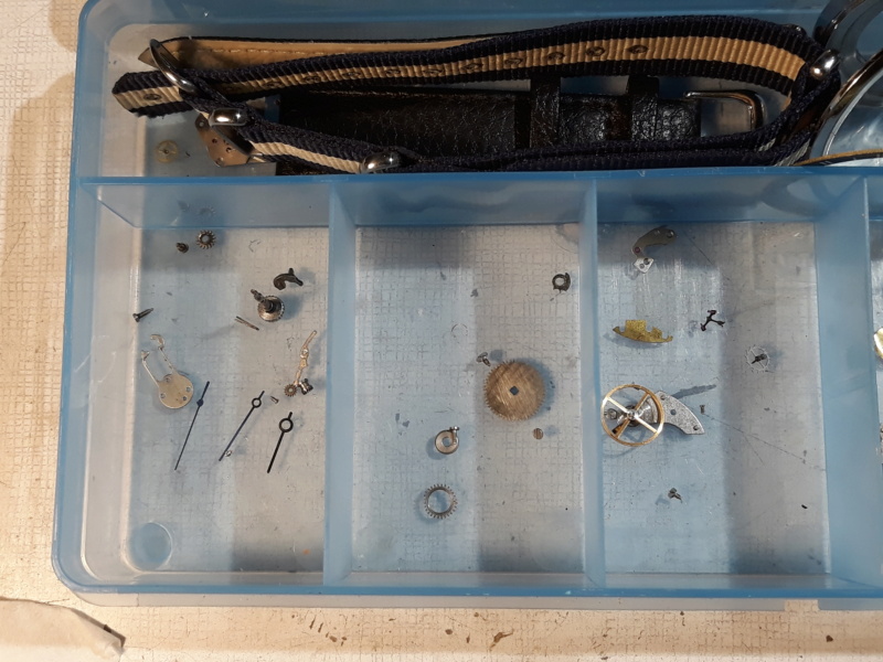

En effet, j'ai fait une belle rencontre avec Bruno, passionné de systèmes de mesures en tout genre et qui s'est gentillement proposé de jeter un oeil à ma raketa et de lui faire un petit nettoyage.
Quelques photos de l'atelier en cours:
Après remontage, la montre tourne ... mais uniquement lorsqu'elle est sur le dos ! Lorsqu'on la pivote de face elle s'arrête. Bruno a essayé de changer le balancier avec des balanciers de 2609HA sans succès.
J'ai vu qu'un problème similaire avait été mentionné sur le forum et Pascal54 avait répondu que l'axe de balancier était peut-être cassé. Cela n'a pas l'air d'être le cas mais on observe pourtant un petit jeu du balancier sur l'axe vertical...
Pour l'instant, on a pas vraiment d'autres pistes. D'autres idées ?
D'ailleurs merci beaucoup Pascal54 pour tes photos. C'est super intéressant et dès qu'on aura résolu le problème de mécanisme, je m'occuperai du verre !

Quand tu dis sur le dos, c’est bien le cadran face vers le haut ?
La petite cale a bien été remise en place sous le coq du balancier ?
Pour le jeu c’est normal, il en faut un petit.

Hello Pascal,
Le dispositif s'arrête lorsque le côté aiguilles est vers le haut. Oui, Bruno a bien remis la cale.
Ok pour le jeu, je me posais la question si cela pouvait causer un frottement mais ça me rassure du coup.

Vu qu'il a essayé avec d'autres ensembles balancier, on écarte le problème de pivot.
Je ne sais pas s'il a enlevé le contre-pivot coté minuterie, il faudrait le vérifié, attention il a un sens qui n'est pas toujours évident à voir.
Une partie bombée et une partie plate
Le système anti-chocs Incabloc décomposé (Source Incabloc sa)

Reste à lui trouver une couronne.
Ps: Je vous prépare une édition spéciale de Raketa.

Bravo Bruno, belle persévérance.
La belle va pouvoir revivre.
Beau boulot.

En effet, Bruno a fait un travail incroyable ! Une grande satisfaction de voir une si belle montre renaitre de ses cendres. J'essaierai d'envoyer quelques photos ce week-end. Merci beaucoup pour ta proposition Hanoi, je t'envoie un MP !
