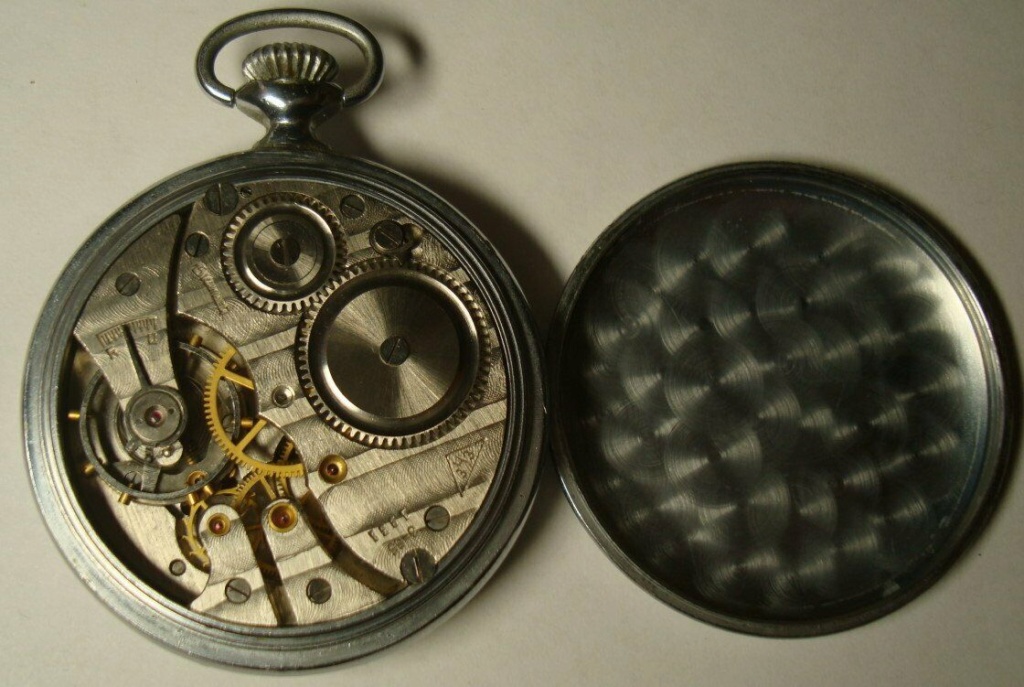

Le Type-1 était basé sur le mouvement Hampden Size 16 avec des ponts jumeaux typiques (ces deux ponts étaient d'une seule pièce avec une fente fraisée au milieu – il y eu plus tard, des pont laissés d'une pièce). Il était robuste, réparable, précis et fiable. La fabrication Type-1, sous une forme ou une autre, a duré jusqu’aux années 1980.

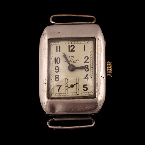

Le Type-1 dans une configuration de montre de poche ou de montre-bracelet est souvent appelé Kirovskie parce que la 1ère Fabrique a été rebaptisée en 1935 1ère Fabrique d'État de Montres de nom du dirigeant bochevik assassiné Serguei Kirov. D'autres montres (ainsi des Pobeda) produites ultérieurement par la 1FMM sont parfois également appelés Kirovskies mais la marque Kirovskie ne désignera qu'une gamme particulière de dérivés de la Pobeda avec un mécanisme 40ЧH et un boîtier "crabe"
Les boitiers sont de type divers et les cadrans portaient parfois la mention de la Fabrique, parfois celle de l'institution pour laquelle elle avait été fabriquée; on trouve ainsi dans la collection de F. Gordon:

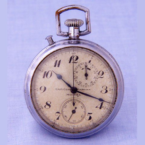

Type-1 modifiés en chronographe
Première variante

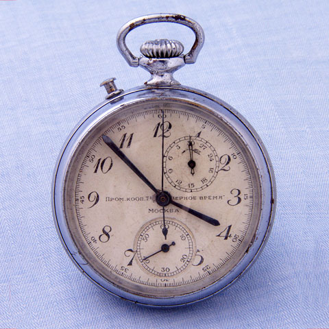

Cette K-43 emboite un Type-1 de la 1ère Fabrique de Montres de Moscou qui a été modifié en chronographe par le Trust de l'Industrie locale du District de Sokolniki
En voici un autre exemplaire:

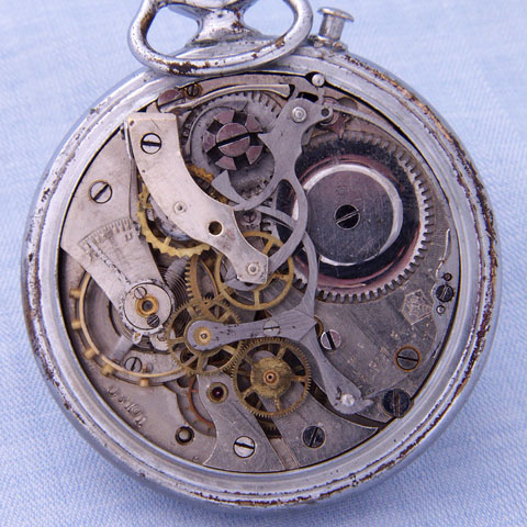

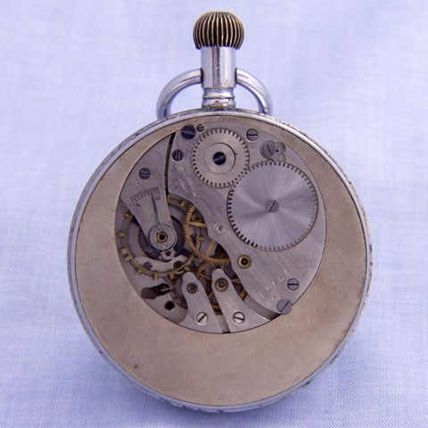

Le mouvement de ce chronographe de montre de poche, produit entre 1938 et 1940 environ. Avec un bouton marche/arrêt/réinitialisation à 11 heures, il s'agit de l'un des deux calibres de chronographe de montre de poche produits à peu près en même temps. La fonction chronographe sur l'autre variation est activée et réinitialisée en appuyant sur la tige de remontoir. Le sous-cadran du chronographe compte les minutes écoulées dans le sens inverse des aiguilles d'une montre, ceci probablement pour minimiser le nombre de rouages à ajouter.

Cette K-43 emboite un Type-1 de la 1ère Fabrique de Montres de Moscou qui a été modifié en chronographe par la Coopérative (Artel) industrielle "Le juste temps" de Moscou. (промю. кооп. арт верное время москва). Le mouvement de ce chronographe, produit entre 1938 et 1940 environ, est basé sur un calibre de Type-1 standard. La fonction marche/arrêt/réinitialisation se fait en appuyant sur la tige de remontoir. Notez qu'ici aussi le sous-cadran du chronographe compte les minutes écoulées dans le sens inverse des aiguilles d'une montre pour minimiser le nombre de rouages à ajouter.

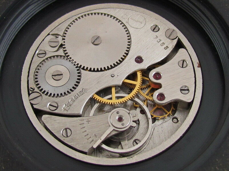

Type 1 pour tableau de bord de véhicule militaire (automobile, tank, etc.)
Type1 fabriqué à Zlatoust le 2e trimestre1942. Cadran au radium.
Ce modèle était présent sur les tableau de bord des chasseurs Polikarpov I-16 (uniquement semble-t-il dans la version I-16 10)
Ce modèle était aussi présent sur les tableaux de bord des chars KV-1

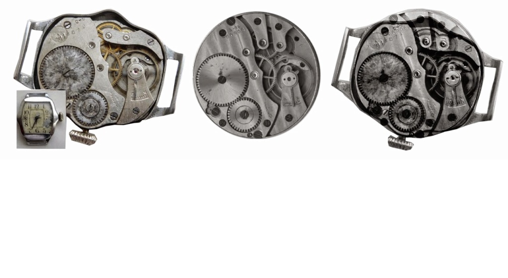

Quelques Type-1 ont été découpées pour avoir un format plus petit. Double exemple de l'ingéniosité des horlogers soviétiques et de la robustesse du Type-1
Les ponts ont été ici remplacé par un pont unique.
Deux autres exemplaires retaillés moins radicalement

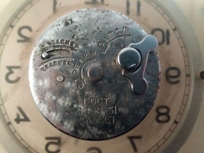

Sur ces modèles, il n'y a pas de petites secondes (inutiles et trop fragiles pour une manipulation)
Cet exemplaire date de 1956
Cet exemplaire de la collection de Luis date de 1955

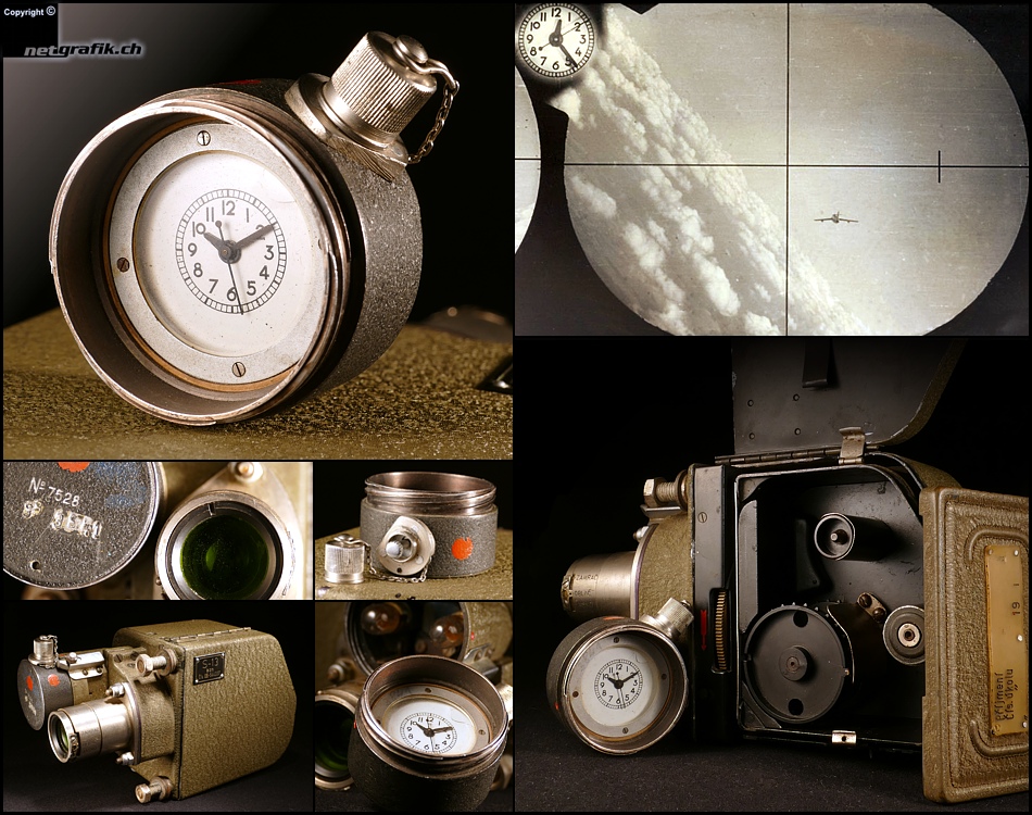

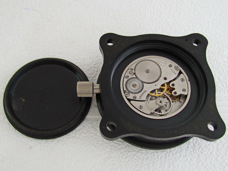

Type 1 pour caméra-mitrailleuse
Cet instrument pour les caméra-mitrailleuses des avions militaire est basée sur un Type-1 C'était une production de la Fabrique de Montre de Zlatoust. Sur cet exemple, le mécanisme date du 3e trimestre 1953 et l'instrument qu'il anime du 2e trimestre 1954.

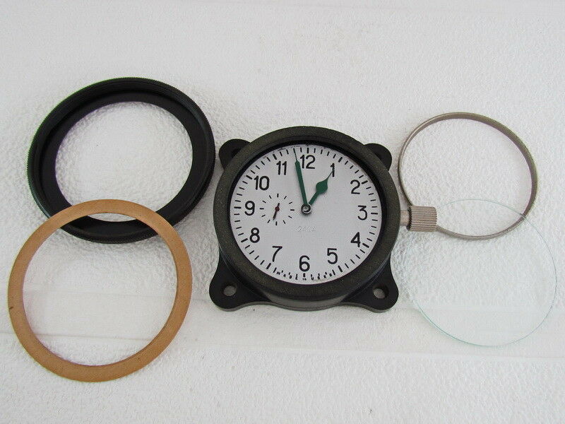

Type 1 pour horloge de table de Zlatoust

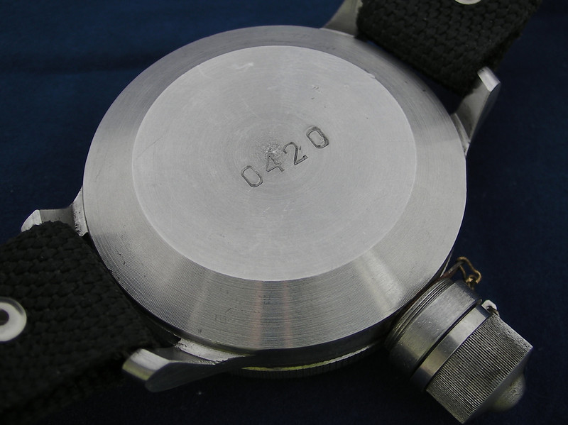

Type 1 pour montre de plongée de Zlatoust
Voilà la fameuse 191-ЧС dont le boîtier en acier nickelé inoxydable monobloc recèle un Type-1 à 15 rubis.
Il n'y a pas de secondes

Première variante
Type 1 ordinaire de tableau de bord
Type 1 "retaillés"
Type-1 pour aveugle
Cette production semble avoir été une spécialité de la Fabrique de Zlatoust.

Essayer de réunir les indices qui permettent de dater les Type-1 est dans mes projets, mais c'est un gros chantier.
Le marquage ЧК-6 me ferait penser la dernière période de production (tout début année '50?).
- Messages : 3479
Re: Histoire du "Type 1"
Merci.
Le marquage n'est pas évident à déchiffrer. Il y a effectivement ЧК-6, le numéro en dessous (numéro de série ?) semble être 609658, et il me semble encore que l'inscription sous le 15 des 15 rubis est différente de celle que tu montres : il me semble toujours déchiffrer 1 ou 7-49. Est-ce bien un numéro qui figure là ?

Premier trimestre (janvier, février ou mars) de 1949. La numérotation a été effectuée par trimestres et non par mois.thewatchadude a écrit:Merci.
