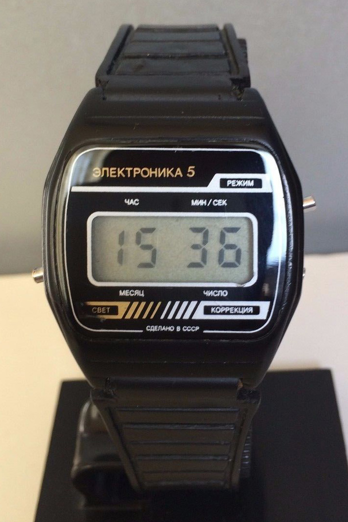

Or, les catalogues Kamerton montrent bien des montres Elektronika 5 et 53.
Ainsi, cette Elektronika 5, que j'ai longtemps cru fabriquée à Minsk, est en fait au catalogue Kamerton
Pourquoi alors cette marque commune (et parfois des modèles communs?)?

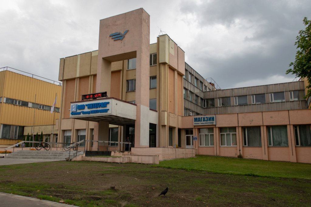

Le siège d'Integral qui est aussi la Fabrique "Elektronika" qui lui en fait partie

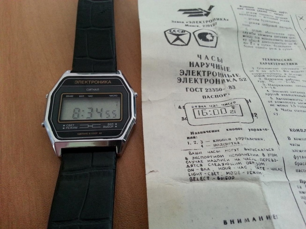

Un passeport de montre Elektronika qui porte le logo de la Fabrique "Transistor" de Minsk.
