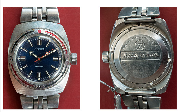

Celui de gauche est un fond d'automatique post soviétique (pas de numéro de série) et peut donc correspondre au boîtier (il faudrait nous montrer le cadran).
Par contre je peux te dire que le second ne correspond pas au boîtier. Ce fond bien que très sympa se retrouve plutôt sur le boîtier tonneau, jamais sur le 320/470.

Alors je ne suis pas familiarisé avec ces deux cadrans qui doivent être sortis pour la première fois fin 90 début 2000. Ils sont toujours produits voir les modèles Komandirskie 211982 et 211296 chez Meranom. ils sont tous les deux assez usés donc je dirais qu'il sont bien des années 2000.
Concernant les boitiers, les deux cadrans semblent correspondre au boitier 211 actuel (voir toujours Meranom). Le cadran de celle de droite se retrouve dans le boitier 921 (version chromé du 020 acier) autour des années 2000, par contre en aucun cas dans un boitier 320.
Bon on ne va pas se mentir celle de droite est un mix de plusieurs types d'amphibia :
- Boitier 32(0 acier)
- Couronne de 921
- Lunette des années 80 Amphibia/Komandirskie
- Fond amphibia de boitier tonneau
- Aiguilles modernes
Celle de gauche :
Seul le cadran ne me semble pas en accord avec une amphibia mais là encore je ne maîtrise pas la période qui a été propice à pas mal de variantes.
Voilà j'espère que cela pourra t'aider
- Couronne de 921
Celle de gauche :

bonjour
super Alastair merci pour toutes ces infos
je vais quand même la garder ( elle ne m'a pas couté très cher ..)
par contre elle n'a pas de lunette , quelqu'un en aurait il une de compatible ?
Merci d'avance
Dom.
Merci d'avance
Dom.
