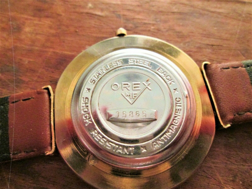

Parmi les fournisseurs de mécanismes d’abord pressentis pour les OREX, figuraient Sandoz, Lanco et Ruhla. Mais le choix se porta sur le chinois Seagull. A l’origine, seuls le boîtier et son fond étaient fabriqués à Mecanica Fina. En plus des mécanismes, le cadran, les aiguilles et les couronne étaient importés.
Les premiers mécanismes emboîtés (tant des des montres pour hommes que dans des montres pour dames) furent donc des Seagull « 19 zuan » (19 rubis). Des mécanismes à 17 rubis furent acheté à la Shanghai Zuanshi (Diamond) Watch Factory pour les deux variantes du mécanisme fourni : SB5Z, SB-1 et SZ-1.

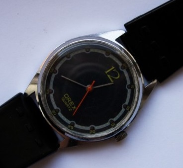

Pour les montres à quartz pour hommes, les mécanismes étaient les Slava 2356 importés de la 2e Fabriques de Montres de Moscou. Les montres à quartz pour dames emboîtaient des mécanismes soviétiques (toujours des Slava 2356, chinois – ou est-allemands.

• Montres pour hommes à quartz emboîtant des Slava 2356.

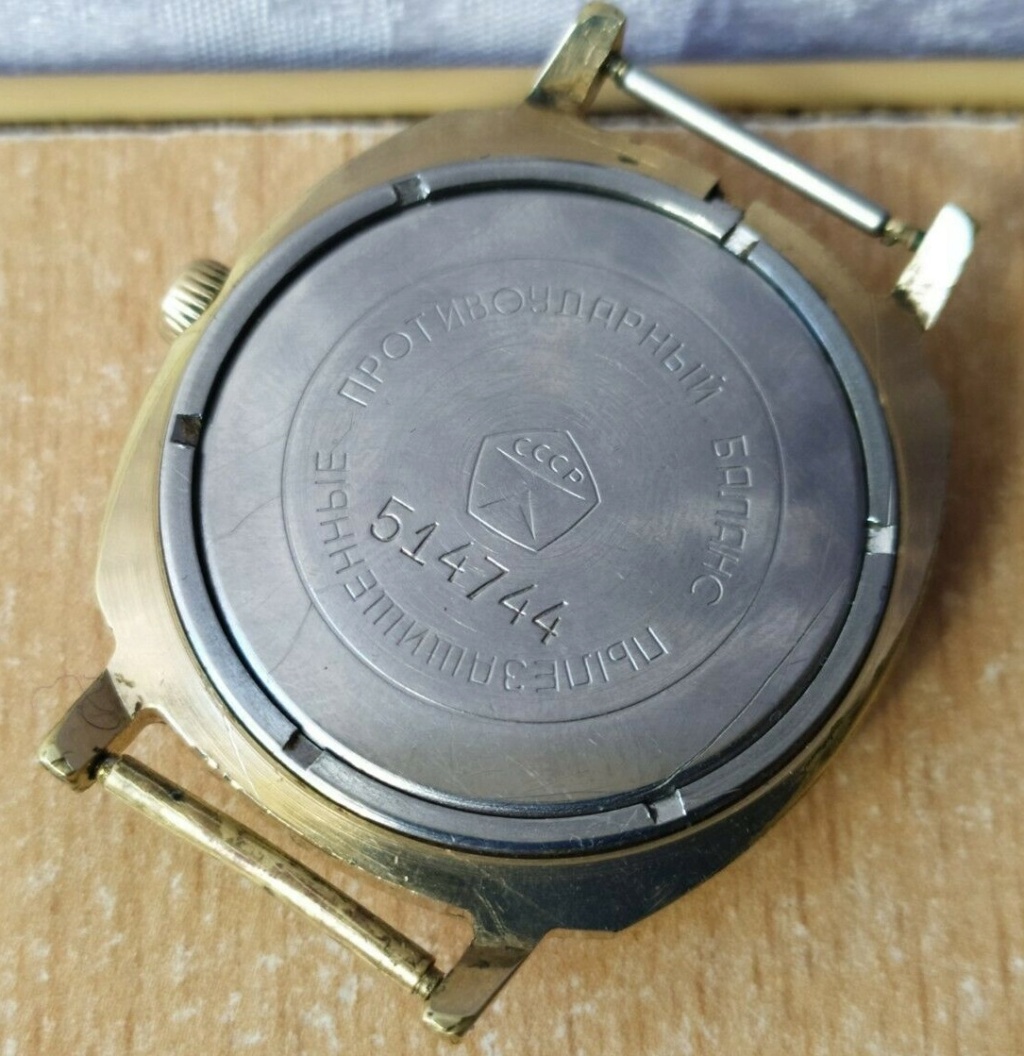

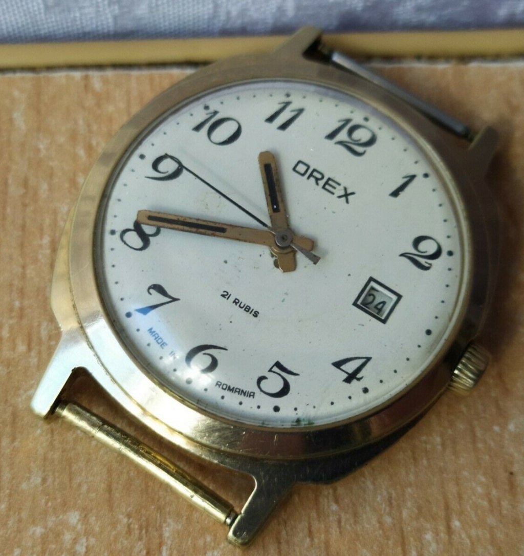

• Montres pour hommes, mécaniques, avec date, emboîtant des Slava 2414 à 21 rubis. Il n’est pas certain que ces montres aient été assemblées en Roumanie où importées d’URSS. Ce qui plaide en facteur de cette dernière hypothèse est, primo, que la production de ce modèle n’est pas documenté en Roumanie, et secondo, que certains modèles possèdent des fonds indiscutablement soviétiques.

Une OREX emboîtant un Slava 2414
Le fond est de fabrication soviétique
